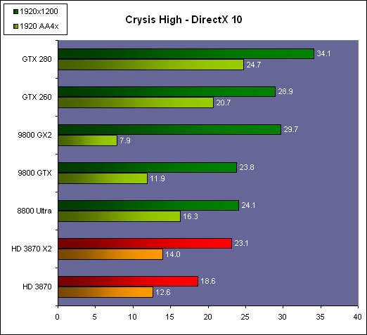

oui la la dif semble ridicul mais c'est pas un crossfire
ici tu sera face au meme probleme que rencontre une gx2 en haute def
http://www.hardware.fr/medias/photos_news/00/23/IMG0023496.gif
a peine 8 fps contre 13 pour la 3870 du au manque de memoire
c'est ce qui va t arriver avec seulement 256 Mo par carte
