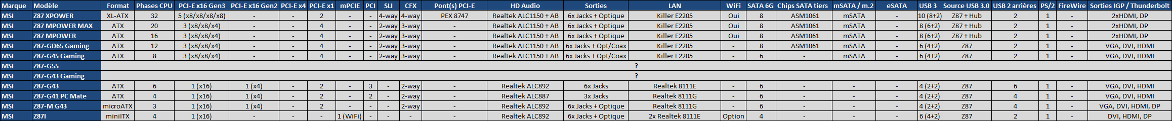

J'ai la MSI qui me fait de l'oeil et ne vois pas les différence entre la z87-g45 et la Z87-g65, sauf pour les phases CPU mais pour 40€ de différence il doit bien avoir autre chose non !?
Et du coup, entre la MSI Z87-G45 et la Asus Z87-A, quoi prendre ?
Aussi, la MSI GTX 770 Lightning vaut-elle vraiment le coup par rapport à la version a 400€ ?
Marsh Posté le 09-06-2013 à 20:29:33
Entre les msi, je crois qu'il y a les phases cpu (mieux pour OC mais les 8 du g45 sont déjà bien suffisantes pour les overclockeurs du dimanche) et les ports sata. Et c'est tout :).
La msi vs la asus ? Regarde du coté des garantie ce qui est le mieux. Sinon choisi en fonction du look XD.
Pour la CG, la version lightning ne me semble pas valoir le coup. Elle est mieux OC et donc un peu plus performante mais pour 50€ je trouve ça trop cher. Mais c'est comme tu veux ^^
