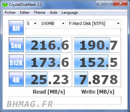

Concernant les SSD Apacer : http://www.bhmag.fr/article-662-38 [...] turbo.html
Hack consoles - Xbox 360 - PS3 - Wii

http://www.bhmag.fr/imgarticles/ssd-apacer-a7202/apacer-crystal.jpgApacer 128Go/ Intel 80Go http://www.ouplo.com/img/mini/cinquiemebenchSSDAHCIintel.jpg
Il y a un écart assez important en 4k cad pour les petits fichiers et vu que c'est pour un ssd système...
P'tit tigrou déguisé en Quasi-modo => kimouss et autres sorties toulousaines <= "Elton john du 13/9/1980" dixit zephiel...
