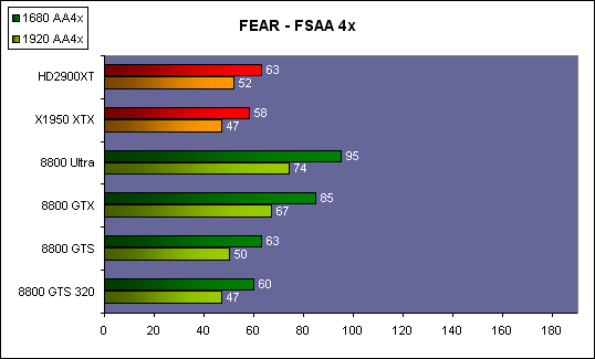

Ok c'était les bench préliminaires, les drivers étaient pas encore au top, mais ça me semble quand même un peu trop proche des 60 fps (no need des saccades dès qu'il y a plus de 3 ennemis)

1° Ecran/CG
Je suis un gamer, pas hardcore, mais l'age m'a rendu plus exigeant vis à vis de mon matériel. Je veux que ce soit beau (donc AA et Aniso obligatoire) et ultrafluide (60 fps est vraiment le minimum syndical).
Vous me direz, "np mec, X6800 + 8800 Ultra + 2go de Corsair DaOuf."
Mais voila, je n'ai "que" 1500/1800€ à mettre dans cette config qui part de 0. (Deplus l'ultra me semble pas etre un choix particulierement interessant)
Mon idée de base était de me diriger vers un écran 19' ou 20', associé à une GTS 320/640 ou une 2900.
Ainsi avec ces résolutions, je suis sur de pouvoir tjs être dans les modes de rendus les plus réalistes, avec un fps qui deboite.
Ce choix est il pertinent? Les cartes suscitées sont elles capables de tenir mes recommandations sur un écran plus grand?
