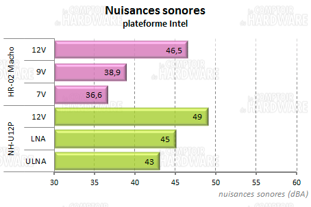

Marsh Posté le 24-05-2014 à 19:43:49
Non mais le 212 Evo pour du silence t'oublies immédiatement.
Au risque de me répéter, go sur le Macho, rien de mieux pour le prix. Silencieux, pas trop cher et efficace au point de pouvoir l'utiliser en fanless, what else ?
http://www.comptoir-hardware.com/a [...] ml?start=2
Puis pour la RAM LP :
http://www.topachat.com/pages/deta [...] 66823.html
http://www.topachat.com/pages/deta [...] 50553.html
http://www.topachat.com/pages/deta [...] 41468.html
http://www.topachat.com/pages/deta [...] 59202.html
Après tu peux tenter avec les HyperX Beast, mais à tes risques et périls !
Marsh Posté le 24-05-2014 à 19:52:26
Étant donné que tu cherches le silence absolu lorsque tu n'écoutes que de la musique, le ventirad tournera sûrement au minimum, donc le 212 Evo sera plus silencieux que les autres ventirad (sauf bequiet dark rock 3).
Mais le enermax t'assurera un silence de plomb constant, qu'il tourne au max ou au minimum (1 dB de plus que le 212 evo au minimum) pour seulement 7€ de plus, donc pourquoi pas le choisir.
Marsh Posté le 24-05-2014 à 20:04:49
Le macho peut tourner en semi-passif, mais pas en passif, ce qui fait qu'on l'entendra souffler toutes les x minutes, chose qui peut-être rapidement énervant d'autant plus qu'il fait 19 dB au minimum...
Marsh Posté le 24-05-2014 à 20:36:35
Oui c'est bien, mais ce sont les résultats relevés lorsqu'ils tournent à fond, mais lorsqu'ils tournent au minimum, le macho fera autant de bruit toutes les x minutes, vue qu'il passera au semi-passif, tandis que l'enermax fera la moitié du bruit relevé, et sera donc plus silencieux que le macho...
Marsh Posté le 24-05-2014 à 20:40:37
Ah non mais si toi t'arrives à faire la différence entre 10db et 19db (qui sont des relevés bidons au passage), là d'accord, mais faudra me donner l'astuce.
Tout le monde ne vit pas dans une chambre sourde tu sais.
Marsh Posté le 24-05-2014 à 20:46:59
Entre 10 et 19 non, mais entre 29,25 (moitié de 58,5) et 46,5... Je pense que même un mal entendant pourrait distinguer une différence
Marsh Posté le 24-05-2014 à 21:07:16
Elles sortent d'où tes valeurs là ? C'est quoi cette division par deux du bruit en 12v ? Quid de ce que t'appelles le mode "semi passif" ?
Un truc passif c'est sans ventilo qui tourne... Le Macho tu vires son ventilo, il fait quand même le taf. Le T40 non.
Je suis loin d'être un spécialiste du silence, mais pour le peu de fois que je suis passé dans la catégorie Silence du forum, j'ai cru comprendre que le Macho y était plutôt apprécié, et ce même par des fous furieux en quête d'un PC totalement inaudible.
@NeLi0 : fais un tour dans la catégorie Silence du forum (une sous catégorie d'Overclocking, Cooling & Modding), ça te sera surement utile.

En l'absence de test sur le bruit généré par les ventilo lorsqu'il tourne au minimum, je me base sur ce que j'ai, c'est à dire les test du Comptoir Hardware, et les valeurs données par le constructeur.
Dans le test que tu fournis, il est indiqué "Malheureusement, le HR-02 Macho ne permet pas un fonctionnement en passif sur la plateforme Intel", mais le mode semi-passif est possible, ce qui signifie que son ventilo ne se mettra à tourner que lorsque la température attendra un certain niveau, donc il tournera, il s'arrêtera, il tournera, il s'arrêtera...

| MrSee a écrit : En l'absence de test sur le bruit généré par les ventilo lorsqu'il tourne au minimum, je me base sur ce que j'ai, c'est à dire les test du Comptoir Hardware, et les valeurs données par le constructeur. |
Alors dans le test du Comptoir, ce qu'ils appellent le "semi-passif", c'est pas le mode de fonctionnement du ventilo. C'est simplement qu'il n'y a pas de ventilo sur le rad, mais un à l'emplacement arrière du boîtier. Je cite :
"Nous avons donc placé un ventilateur Noctua NF-P12 en LNA (mode silencieux) non pas sur le radiateur, mais à l'arrière de la carte mère au niveau de ses connectiques,"
De plus, que le TY-140 soit à l'arrêt ou démarré en 5v ou 7v, tu l'entendra jamais à moins d'avoir une ouïe surhumaine. Encore une fois si le Macho est tant recommandé, c'est peut-être parce qu'il est pas si mauvais que ça...
