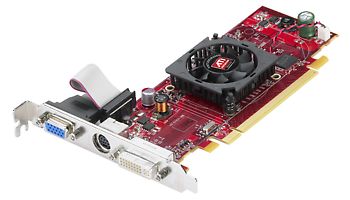

Sinon "dual slot" pour la carte graphique, c'est parce qu'elle prendra 2 places à l'arrière du boitier, pas sur la carte mère.
Single slot :
http://www.gpureview.com/database/images/cards/555/large/ati-radeon-hd-3450-2.jpg
Doublet slot :
http://www.dvhardware.net/news/2010/xfx_radeon_hd_6870_leaked.jpg

Ah OK merci pour vos explications je comprends mieux maintenant ^^ et pour l'alim je vais partir sur la EVGA et puis je pense que tout sera bon ^^.
