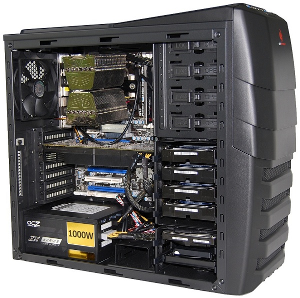

Pour le storm enforcer, il faudra enlever la cage HDD pour que la CG rentre (comme sur cette image : ici ce qui n'est pas très grave en soi (sauf si tu veux mettre beaucoup de HDD) sinon il est très bien

Pour le boîtier, sa devrait être bon alors (je mets juste un disque dur et peut être le SSD en plus, par contre je n'ai jamais monté de pc, donc ou est ce que je les mets si y'a plus la cage HDD ?.

Pour le boitier, si tu regardes la photo y a encore des baies en bas (comme sur cette photo : ici
