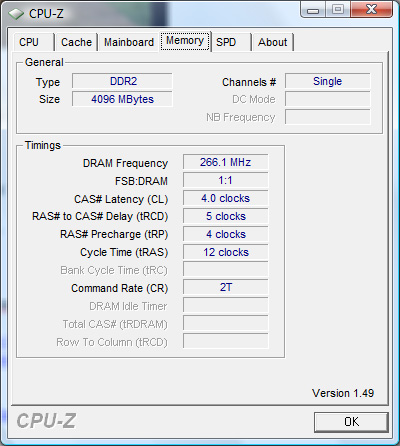

OK - voila le screenshot:
Par contre je ne comprends pas le message de Largo - "attaque les timings"??? Ou je trouve ca? Dans le BIOS? Dans les jumpers du bios? Ailleurs?

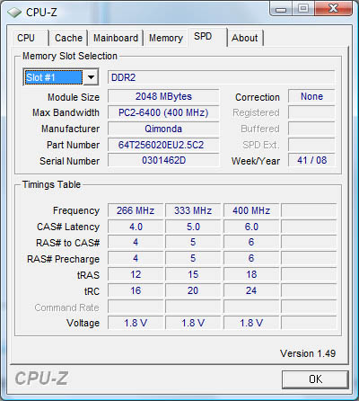

Et voici un second screenshot avec le detail de chaque barette:

il n'aura pas accès au timing sur un packard bell, c'est même pas la peine
