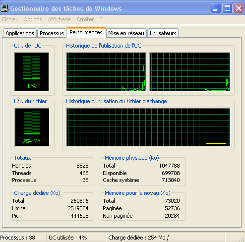

Regarde deja si les 2 coeurs sont bien actifs.
Dans le Gestionnaire de Taches de XP, sous l'onglet Performances, la partie Historique de l'utilisation de l'UC doit te montrer 2 graphes cote a cote, comme ici

Ouvre le gestionnaires tâches windows (ctrl-alt-supp) et va sur l'onglet performances. Dans "Histoirique de l'utilisation de l'UC", tu dois avoir deux cadres de graphiques, un pour chaque coeur.
Lance des appli et regarde si les deux graphiques réagissent
Telecharge (par exemple) memtest pour windows et lance en deux instances, ça devrait te saturer les deux graphiques.
EDIT : grillé, et avec un screen en plus ![]()

je te remercie , j' ai fais ce que tu m'as dit et c' est ok , je suis rassuré ça fonctionne
