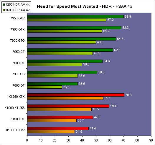

pour t'aider un peu plus dans ce choix obscure de cg
come dit cidessus tu dois pouvoir trouver 7900GS en genrique a170 € (encore 2à€ de gagner [:rhetorie du chaos] ) mais apres faut pas trop trop tirer vers le bas, je prendrai une X1900xt mais bon c'est plus cher aussi
http://www.hardware.fr/medias/photos_news/00/17/IMG0017984.gif
