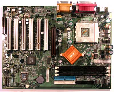

voila la tete du socket (bon la y'en a 2 mais le mien est comme ca ...)
http://www.anandtech.com/showimage [...] /board.jpg
Ca n'a pas grand chose a voir avec le socket A :
http://www.hwupgrade.it/articoli/416/scheda_big.jpg
