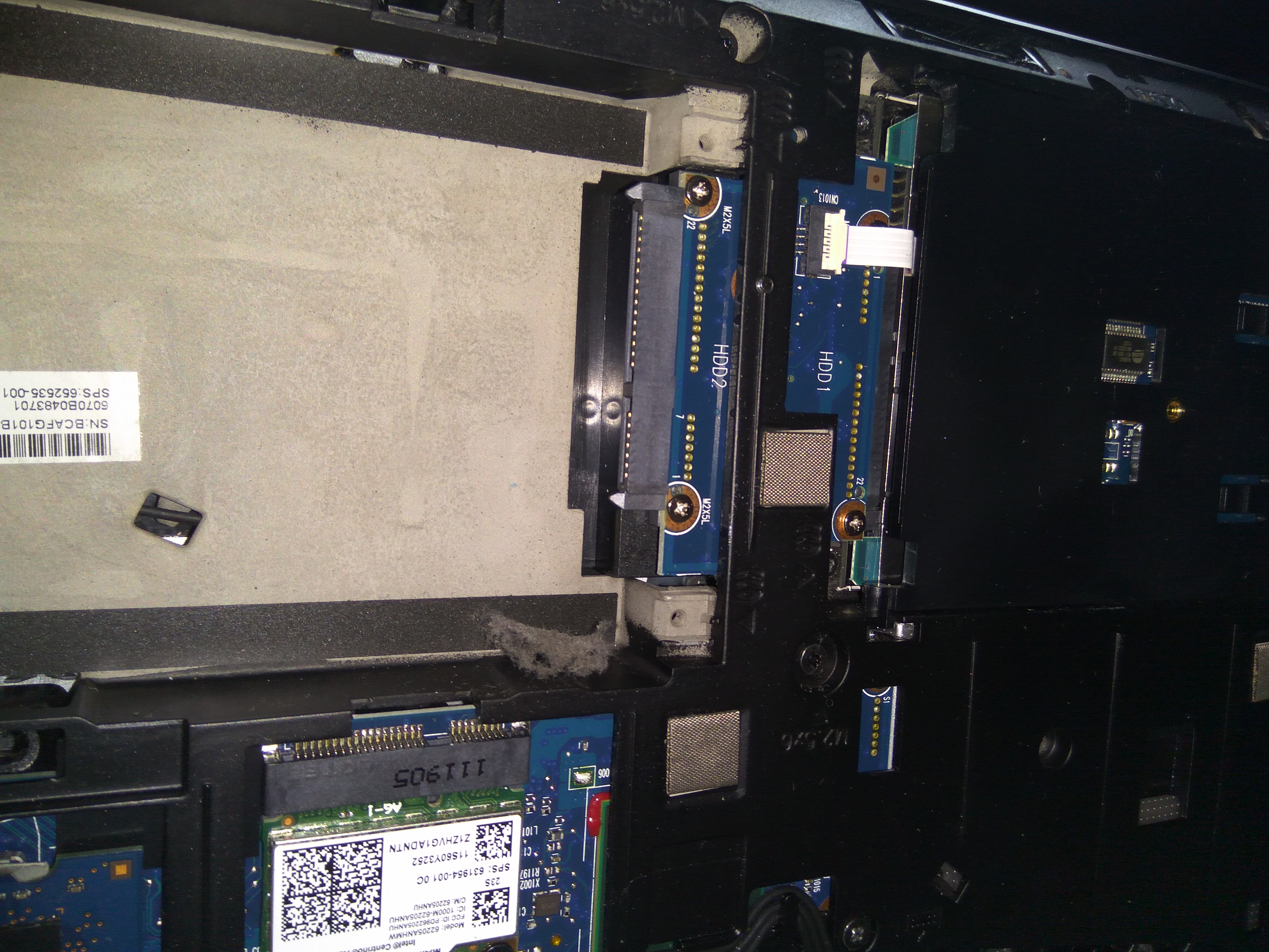

Donc voilà ma question, j'ai un HP elitebook 8760w j'aimerais y mettre un ssd en plus de mon disque dur normal.
Le soucis, c'est que youtube quand je regarde des tutos on me propose de retirer le lecteur dvd et de mettre un ssd à la place alors que dans mon pc j'ai la possibilité de mettre un deuxième disque, photo ci-dessous
http://www.zupimages.net/up/16/31/jwd7.jpg
Je compte commander mon SSD bientôt pensez-vous que je pourrais le mettre dans le deuxième emplacement disque ou obligatoirement le remplacer par mon lecteur dvd ?
Merci beaucoup pour votre aide.

sur la photo on ne voit qu'un seul emplacement HDD (ou SDD pour ce que ça compte).

ben heu y'a marqué HDD1 pour l'emplacement de droite (où il y a son disque dur, oui oui sous le cache :p), et HDD2 pour l'emplacement vide à gauche  :sol:
Donc oui c'est possible
par contre la logique voudrait que tu réinstalles le système sur le SSD.
Idéalement:
=> acheter un SSD de taille au moins équivalente à ta partition Windows (taille de la partition? taille du disque = ?)
=> cloner la partition windows ou tout le disque (si taille < SSD) vers le SSD.
=> retirer HDD et SSD, mettre le SSD en position 1, le HDD en position 2
=> formater le HDD pour en faire un disque de stockage
A moduler selon la taille de ton disque actuel / savoir si ton disque est correctement partitionné (si tu as un disque de 750 Go avec une grosse partition bourrier avec jeux, videos et photos de famille c'est galère)
Marsh Posté le 03-08-2016 à 22:18:36
Bonsoir,
cela posera pas de problème sur le compartiment hdd2, mais il faudra probablement mettre le ssd comme 1er périphérique de démarrage dans le bios (disque 2).
Ou bien tu installes le ssd dans le compartiment hdd1 en lieu et place du disque dur qui sera installé dans le compartiment hdd2.

Si tu comptes repartir à zéro il te suffit de mettre le SSD dans le slot HDD2, le mettre en premier dans la séquence de boot, installer windows, puis tu pourras formater ton HDD.
Avant le formatage tu pourras sans doute sauvegarder ce qui doit l'être.
Par contre niveau épaisseur essaie de voir dans le manuel si tu peux mettre du 7 et du 9mm d'épaisseur.

Cependant avec ton portable tu ne disposes que d'une licence OEM a priori = fameuse partition de restauration quelque part sur le HDD (genre 15-20 Go), et pour activer la restauration, amorçage nécessaire généralement avec un CD/DVD que tu crées sous windows et sur lequel il faudra booter pour lancer la réinstallation (sur le HDD) à partir de la partition de restauration.
Si tu disposes d'un "vrai" windows à coté c'est effectivement nettement plus pratique.
Si tu n'as que la partition de restauration etc = restauration et clonage obligatoire (mais en partant d'un système très réduit en taille ce sera ok)
+1 pour vérifier l'épaisseur du slots 7 ou 9 mm; les SSD actuels sont généralement en 7 mm (et généralement fournis avec un "cadre autocollant" qui sert à augmenter leur hauteur pour être bien calé dans un slot 9 mm)

Pour installer un disque dur ou ssd dans l’emplacement HD2, il faut  : HARD DRIVE CADDY, a tu cela, si cela n'est pas le cas, tu ne pourra pas installer le HDD ou SSD.

le SSD n'a pas besoin du caddie tu le bloque par une cale en papier ou tu fous un bout de double face.
