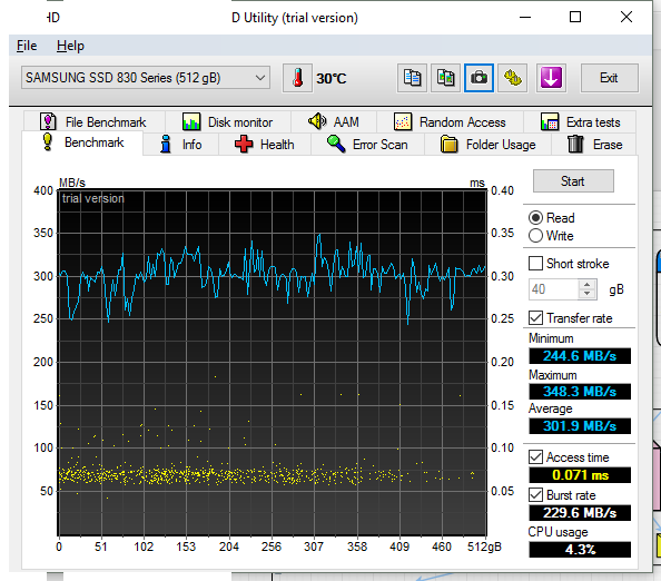

- tu peux nous faire un screen de HDtune lecture (courbe) du SSD entier ? (je ne parle pas de CrystaldiskMark qui va juste faire un test limité sur un tampon de 1 Go)

En attendant, les screens HD Tune :
Read :
Write (ça ne mange pas de pain) :

et tu vois quoi avec ces 2 tests HDtune?
Marsh Posté le 26-02-2017 à 20:18:57
leroimerlinbis a écrit : et tu vois quoi avec ces 2 tests HDtune? |
Je vois qu'il n'y a pas de décrochage de vitesse sur certaines zones.
