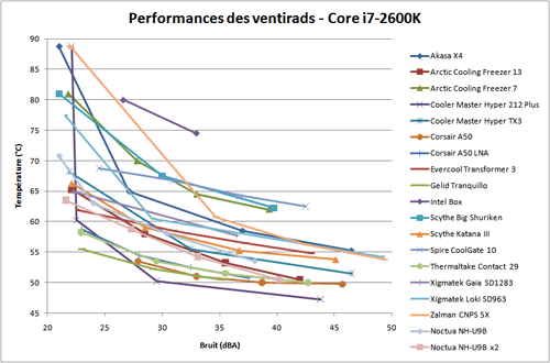

Marsh Posté le 03-09-2011 à 14:54:43
Prosco a écrit :
Je reviens sur la notion de silence. Selon le Comparatif d'Hardware.fr sur 15 ventirads abordables ( http://www.hardware.fr/articles/82 [...] ables.html), les ventirads : Intel, coolerMaster -212 et Arctic Freezer 13 Pro plus, sans "overclokage" ont le même niveau de bruit.
Le graphique de la page 22 concerne les mesures en charge sans overclocking ; il montre clairement que le ventirad Intel est nettement plus bruyant et nettement moins efficace que tous les autres. Peut-être qu'en idle ça va. (Intel : trait court en mauve en haut à droite).
http://www.hardware.fr/medias/photos_news/00/31/IMG0031513.png
