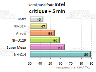

Un i5 en fanless avec un Super Mega !!!  :lol:  Il va falloir un un boitier bien ventilé ! J'ai eu l'occasion de tester le Megahalems qui est à peine 2°C (en charge) derrière la nouvelle mouture (Megahalems vs Super Mega), ce qui n'est pas spécialement impressionnant si on les compare à un "vieux" NH-U12P.
http://www.comptoir-hardware.com/images/stories/articles/cooling/supermega/donnees/crois_intel7.png
1x P12 9V  [:yopyopyop] ; Intel Core i7 860 @ 3.8GHz et 1.3V ( http://www.comptoir-hardware.com/a [...] ml?start=5 )
Pas de vilo=pas de bruit :o
HR-02 + 120mm @ultra low speed pour éviter une petite accumulation de chaleur entre les ailettes dans un boitier à la ventilation symbolique...  [:spamafote]
Message édité par nicooo66 le 15-01-2012 à 14:44:19

Coulous a écrit :
Donc il faut au super mega au moins un vilo pour montrer ses capacités?? (niquer NH-D14 même) ??
J'aime bien le Megahalems (et par extension le Super M) mais il ne m'a pas impressionné par rapport au NH-U12P que je me trimbalais depuis quelques temps. Sans le NF-P12 !!!
Le Prolimatech a apparemment besoin d'un peu plus de ventilation et là il dépote !
Polakobellic a écrit :
Tu pourrais tenter carremnt (si ton boitier est bien ventilé) de le faire en passif
Si le but du jeu est d'avoir un refroidissent le plus silencieux possible, alors ce n'est pas la solution. A quoi bon faire du "CPU fanless" s'il faut augmenter la vitesse de l'extraction/aspiration, d'autant plus que certains ventilateurs sont exposés puisqu'ils donnent sur l’extérieur.
Message édité par nicooo66 le 15-01-2012 à 16:51:03
