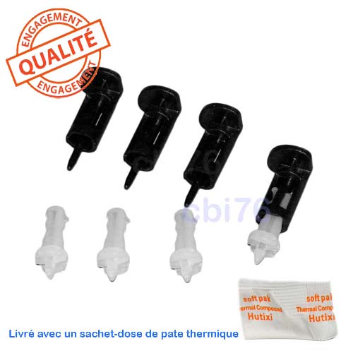

Le problème des ventirads Intel vient souvent de la fragilité des clips de fixations qui s'abiment après quelques démontages.
Sachez que l'on peut trouver ces clips sur ebay :
http://cgi.ebay.fr/ws/eBayISAPI.dl [...] RK:MESE:IT
http://www.cbi76.fr/img/art1/Q1H.jpg
N'oubliez surtout pas de changer la pate thermique (elle est fournie avec les clips).
