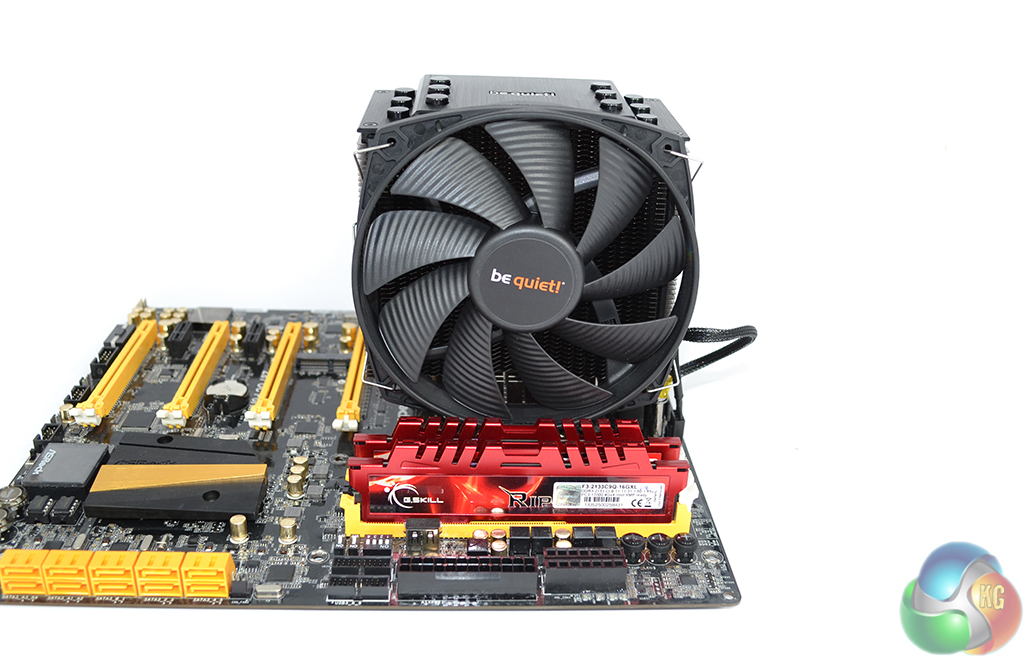

Et penses-tu qu'un Be Quiet! Dark rock pro 3 peut passer avec mes G-skill sniper?
Marsh Posté le 20-07-2015 à 20:24:12
Il me semble que oui : http://www.kitguru.net/wp-content/ [...] lled-2.jpg  :D
Parce que je suis un troll : j'ai déconseillé Winrar sur clubic.
