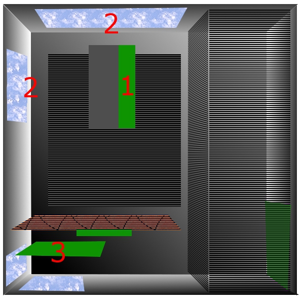

1er problème :
Il faut changer, monte le ventirad de telle sorte que le ventilo soit à droite et souflle à travers le radiateur vers l'arrière du boitier.
2ème problème :
Je mettrais donc le 2ème ventilo à l'arrière boitier en extraction (souffle de l'intérieur vers l'exterieur) dans le prolongement de venilo du ventirad.
Le ventilo qui se trouve en bas à l'avant du boitier doit lui aspirer de l'air (frais) de l'extérieur pour le faire rentrer dans le boitier.
3eme problème :
Si tu a un entrée d'air en bas du boitier, au niveau de l'alim, tu dois positionner le ventilo de l'alim vers le bas, celui-ci aspirera de l'air par cette entrée et l’expulsera par l'arrière de l'alim qui est perforée.

Pour le sens des ventilos, c'est pas compliqué : ça balance l'air vers le coté avec les attaches du moteur. Si tu regardes le ventilateur, il y a un coté sans rien (on voit les pales à 100%), c'est l'entrée d'air. De l'autre coté, il y a des petites pattes qui se rejoignent au centre, c'est le moteur, et il y a une étiquette en général. Par là c'est la sortie d'air.
Regarde bien le ventilateur, il est possible qu'il y ait des flèches gravées sur le coté, indiquant le sens de rotation des pales et le sens de passage de l'air.
Pour le ventilo de l'alim...elle est en bas. L'air chaud monte. c'est pour ça qu'on a mis les alims en bas, pour éviter qu'elles récupèrent l'air chaud du boitier
Donc retourne bien l'alim pour qu'elle soit "indépendante" au niveau ventilation.
Pour la mobale, si tu parles des ronds de soudure qui entourent les emplacements pour vis, c'est fait pour être écrasé...le contour est assez large pour éviter un court-circuit, t'en fais pas ![]()
*edit* PS : j'espère pour toi, vu ton schéma, que tu compte quand même brancher ta carte graphique sur la carte-mère, et pas en dessous ![[:ddr555] [:ddr555]](https://forum-images.hardware.fr/images/perso/ddr555.gif)
Marsh Posté le 02-04-2012 à 16:38:49
| Selz a écrit : (PS : D'ailleurs j'ai un petit soucis avec la carte mère. Une vis s'est coincée lorsque je l'installais, et j'ai du la retirer un peu de "force" (en tournait dans le vide). Du coup la petite partie circulaire en métal qui se trouve autour de l'emplacement, a été endommagée (moyennement grattée quoi). |
-Non normalement il y' a assez de vis pour se passer d'une entretoise ...
-Ensuite pour les ventilos faut se repérer à la forme des pales :
Une fois monté si tu as un doute tu met la main pour vérifier le flux d'air.
-Le ventilo de l'alim doit aspirer l'air frais de l’extérieur du boitier, pas l'air chaud de l’intérieur .

Bon après avoir monté et remonté 30 fois le tout (je prie pour ne rien avoir abimé pendant ces opérations... je fais gaffe mais j'ai une tendance à la maladresse assez incroyable)
J'ai suivi vos conseils. J'ai notamment retourné l'alim. (à ce sujet je ne peux pas m’empêcher d'être surpris ! Je trouvais ça pas mal de la mettre à l’intérieur :
1 sortie d'air ventilé en plus
Pile poil en dessous de la carte graphique (du coup ca aurait aspiré l'air chaud rejeté par le ventilo de la carte)
Et autre chose, la grille du fond contre laquelle se retrouve le ventilo de l'alim est très petite ! (par rapport à la taille du ventilateur) Elle doit à peine couvrir la moitié !)

Je sais pas comment je me suis démerdé, j'ai tout monté à l'envers
J'ai ouvert la tour pdt que ca tournait, et meme le ventilo du proc (que j'avais pas touché par rapport au "clips" d'origine) souffle à travers le radiateur au lieu d'aspirer ! (et on m'avait dit qu'il vallait mieux qu'il aspire)
VOilà une photo avec le sens des ventilos =)
http://hpics.li/2ea2830
Pourriez vous me filer un coup de main (encore ^^) et me dire dans quel sens je dois les positionner?
Comme vous le voyez, le ventilo de droite (ventilo in 1) est celui du boitier. Il apporte de l'air de l'avant du boitier. (donc c'est ok)
Le ventilo "Ventilo in 2" est celui que j'ai mis sur le coté. Il apporte de l'air directement entre la carte graphique et l'alim. (pour moi c'est ok, bien que je l'ai monté à l'envers au premier coup, ca à pas été compliqué de le retourner).
Ensuite "Ventilo CG" bon bah... lui c'est ok.
"Ventilo Out" : lui était aussi monté à l'envers avant la photo. Maintenant il envoi l'air chaud du haut du boitier dehors. (donc ok à priori, je pense)
"Ventilo PROC" : celui qui me pose le plus de probleme. A la base je le pensais en "aspiration" du radiateur. (on m'a dit que c'etait mieux que de le mettre en souffle). Et je voulais qu'il aspire et souffle l'air chaud contre la paroie au fond du boitier (là ou on voit une grille de libre pour un eventuel nouveau ventilo).
Mais du coup je sais plus quoi faire !
Voici les choix qui me viennent à l'idée :
1) changer le ventil du proc de sens (mais pas de place) pour faire ce que je pensais faire à la base (en gros il aspire à travers le rad et il souffle dans la grille)
2) Changer le ventilo de place et de sens et le mettre à droite pour qu'il souffle à travers le radiateur en direction de la grille. Ce qui me pose probleme c'est qu'apparement "souffler" est moins efficace qu'aspirer, et de plus le ventilo se retrouve un peu paumé en plein milieu de la tour. Du coup pour faire partir l'air, je peux racheter un ventilo et le mettre sur la grille tout à droite ! (du coup on aura une aspiration à gauche du radiateur vers la sortie, à gauche du radiateur
Enfin bref, je suis un peu perdu et j'aurais bien besoin d'un coup de main =)

Tiens, j'ai modifié ta photo en indiquant les modifications que je te conseille !
Et j'ai corrigé le sens du flux d'air du ventirad de la CG ^^
Et non, il vaut bien mieux que le ventilo souffle à travers le radiateur et non pas qu'il aspire l'air se trouvant "dans" le radiateur !

Ventilo CG : Ah oui effectivement je me suis planté de sens sur la photo... hem ...
Par contre tu as mis 2 flux pour la CG ! (elle n'a qu'un ventilo. mais j'imagine que ca ne change rien !) Ou alors tu indiquais juste le sens global de circulation de l'air, je ne sais pas =)
Ventilo IN 2 : oui =) En fait la perspective est pas tres parlante mais c'est un ventilo 120mm (plus petit que celui du haut, un 140) qui souffle depuis la paroi latérale > directement DANS la cavité entre la CG et l'alim.
Ventilo OUT : C'est mauvais d'avoir un ventilo qui sors l'air par dessus ? L'air chaud monte pourtant, et ca permet de créer un double courant sur le RAD ? non ?
Au niveau des ventilos du boitier je rencontre un autre probleme plus idiot : la taille. le Venti IN 2 (120) est compatible avec toutes les grilles (haut, fond gauche, paroi latérale), mais celui du haut (140) n'est compatible qu'avec.... la grille du haut =)
Donc à moins qu'il soit "mauvais" pour l'installation, je risque bien de devoir le laisser là =/
Je peux passer racheter un 120mm ce soir pour le mettre au fond gauche si il faut, ou utiliser le Ventilo IN 2.
Ventirad PROC : Alors là au secours ! J'ai bien compris, il doit souffler à travers le rad vers le fond du boitier ! (je l'avais d'ailleurs changé de place hier après la photo). Et d'après moi il souffle dans le bon sens maintenant. CEPENDANT, si je suis les conseils de MasterSam sur comment repérer le sens du souffle (conseils qui en plus me semblent parfaitement logiques) mon ventilo de proc souffle SUR l'armature du moteur ! CAD que le coté avec les hélices "pleinement visibles" sont actuellement du coté extérieur du ventilateur. (donc, là ou il ASPIRE)
<<<< [Radiateur] <<<<[Moteur et armature du ventilo] <<<< [Avant du ventilo avec les hélices toutes belles] <<<<<
Et je l'ai peut être changé de place mais je n'ai pas changé le montage sur les "clips" d'installation...
Désolé si je ne suis pas très clair, et encore une fois....

| Selz a écrit : Hello =) Par contre, je suis pratiquement sur que le ventilateur du proc (dans la position dans laquelle il est sur le dessin) SOUFFLE à travers le radiateur ! (j'ai fais le test avec un petit bout de papier, il est aspiré si je le met devant le ventilo et repoussé si je le met à la sortie du rad) Étrange non ? |
Non, c'est normal, si tu regardes des photos de ventirad, c'est toujours comme ça. F117-a te dit juste de mettre le ventilo "au milieu" du boitier, comme tu dis (cf sa fleche blanche). Change le de coté, mais bien sur il faut conserver le sens de ventilation : à travers le radiateur, vers la grille du fond du boitier.
| Selz a écrit :
Ventilo IN 2 : oui =) En fait la perspective est pas tres parlante mais c'est un ventilo 120mm (plus petit que celui du haut, un 140) qui souffle depuis la paroi latérale > directement DANS la cavité entre la CG et l'alim. Ventilo OUT : C'est mauvais d'avoir un ventilo qui sors l'air par dessus ? L'air chaud monte pourtant, et ca permet de créer un double courant sur le RAD ? non ? Au niveau des ventilos du boitier je rencontre un autre probleme plus idiot : la taille. le Venti IN 2 (120) est compatible avec toutes les grilles (haut, fond gauche, paroi latérale), mais celui du haut (140) n'est compatible qu'avec.... la grille du haut =) |
Si le ventilo de 140 ne rentre qu'en haut, laisse le en haut
Mais en extraction, par contre...
A la limite je conseillerai + de mettre le 120 latéral en extraction arrière, mais je sais pas ce qui sera mieux niveau températures. A moins d'avoir des températures trop hautes, t'es pas obligé de racheter un ventilo, les emplacements ne sont pas forcés d'être remplis ![]()
Faut voir la température CPU et celle de la carte graphique, ça me semble plus naturel de mettre un ventilo au fond plutot que sur le coté (comme ça l'air viendra forcément de l'avant du boitier, et pas juste du trou sur la porte).
| Selz a écrit :
<<<< [Radiateur] <<<<[Moteur et armature du ventilo] <<<< [Avant du ventilo avec les hélices toutes belles] <<<<< Et je l'ai peut être changé de place mais je n'ai pas changé le montage sur les "clips" d'installation... |
cf ce que j'ai dit au-dessus. C'est normal ^^ Faut juste que ça souffle vers l'arriere du boitier plutôt que vers le milieu.
*edit* foirage de balise ![]()
Marsh Posté le 06-04-2012 à 10:25:49
Ok ! merci ! (en fait ce qui m'inquietait c'etait qu'il souffle sur son armature moteur... je trouvais pas ca logique)
Et sinon, il vaut mieux avoir (d'une maniere générale) plus de ventilo en extraction ou en apport ? (dans mon cas ce serait soit : 2 x 120 = entrant 1 x 140 sortant OU 1 x 120 = entrant 1x 120 + 1 x 140 = sortant)
Marsh Posté le 06-04-2012 à 16:06:47
| Selz a écrit : Par contre tu as mis 2 flux pour la CG ! (elle n'a qu'un ventilo. mais j'imagine que ca ne change rien !) |
C'est juste que je pensais qu'il y avait deux ventilo, il y en a assez souvent 2, non problem.
| Selz a écrit : Ventilo OUT : C'est mauvais d'avoir un ventilo qui sors l'air par dessus ? L'air chaud monte pourtant, et ca permet de créer un double courant sur le RAD ? non ? |
Non, mais j'ai conseillé de le mettre à l'arrière pour avoir un flux cohérente avec celui créé par le ventirad.
Mais comme l'a dit MasterSam, si tu ne peux le mettre que l'à, tu ne peux pas le changer de place. Mais change-le de sens pour le mettre en extraction.
| Selz a écrit : mon ventilo de proc souffle SUR l'armature du moteur ! |
Oui, et c'est bien ce qui a été dit depuis le début comme dans la première explication de MasterSam :
| MasterSam a écrit : Pour le sens des ventilos, c'est pas compliqué : ça balance l'air vers le coté avec les attaches du moteur. Si tu regardes le ventilateur, il y a un coté sans rien (on voit les pales à 100%), c'est l'entrée d'air. De l'autre coté, il y a des petites pattes qui se rejoignent au centre, c'est le moteur, et il y a une étiquette en général. Par là c'est la sortie d'air. |
Ou comme le montre la photo mise par crypo.
| Selz a écrit : <<<< [Radiateur] <<<<[Moteur et armature du ventilo] <<<< [Avant du ventilo avec les hélices toutes belles] <<<<< |
Ce schéma est tout à fait correct.
| Selz a écrit : Et sinon, il vaut mieux avoir (d'une maniere générale) plus de ventilo en extraction ou en apport ? |
Je crois qu'il vaut mieux avoir plus de ventilo en apport histoire d'avoir une surpression à l'intérieur ce qui amène l'air intérieur chaud à naturellement s'évacué par tous les trous possible...

Marsh Posté le 02-04-2012 à 11:42:38
Bonjour à tous !
Je viens de racheter une config (grâce aux conseils de certains d'entre vous =) ) et je rencontre 2 ou 3 problèmes d'assemblage !
Voici ma config :
MB :Asrock P67 Pro3
Alim : Corsair 600W
Proc : I5 2500K
Ventirad : Cooler Master > hyper 212 evo
CG : Radeon 6850
+ SSD + HDD x2 + DVD
Le boitier est un LDLC DANUBE2 : http://www.ldlc.com/fiche/PB00117527.html
Voilà pour le plus important.
MON PROBLÈME : J'ai donc plusieurs ventilateurs (en fait 1 seul en plus de ceux qui m’étaient fournis) et j'aimerais faire les choses bien au niveau de l’aération. Et je sèche un peu à ce niveau ! (Pour tout vous dire j'ai du mettre 2h à installer le ventirad... vous voyez le novice quoi)
Mais je crois que c'est le moment, pour ceux qui sont prêt à m'aider, de faire un énorme énorme énorme sacrifice.... parce que pour vous expliquer mon problème, j'ai fais.... UN SCHEMA ! OUI MESSIEURS ! (mouhaahahah)
Et je peux vous dire qu'il y'a des rétines qui vont faire leur baptême du feu !
http://www.easy-upload.net/fichier [...] 112037.jpg
Légende :
En vert moche : les ventilos
En texture ciel bleu dégueulasse : les ouvertures (grilles d’aération du boitier)
En gris immonde rayé : les principaux composants.
En orange chelou : la CG
Ahah ! Après un truc pareil, le tabasco en produit à lentilles ca vous fera plus rien !
(Désolé, j'avais que 2 minutes devant moi, et pas la possibilité de prendre de photo.. ouais..)
Donc du coup :
1er problème :
Le ventilateur du ventirad n'est PAS orienté comme sur le schéma ! (je me suis planté) Il est à gauche (quand on fais face à la CM) du radiateur !
Du coup je voulais savoir dans quel sens il etait le plus judicieux de le positionner ! Et... aspire ou souffle ? (ouais je sais.... je sais... question débile j'imagine)
2ème probleme :
Du coup j'ai un autre ventilo à rajouter ! (un truc de récup d'un autre boitier, mais pas mal !)
Je peux le positionner tout à gauche ou en haut ! Ou le mettre ? (Serait il judicieux de le positionner en "adéquation" avec le ventirad ? genre (2)Souffle > (1)aspire ou un truc comme ca...)
3eme problème :
j'ai la possibilité de diriger le ventilo unique (mais balèze) de l'alimentation à l’extérieur ou l’intérieur... que me conseillez vous ?
(pour l'instant je l'ai mis vers l’intérieur)
Voici pour mes problèmes de ventilation ! (je précise aussi qu'il y'a un ventilo à l'avant du boitier, et bcp bcp de grilles un peu partout, que j'ai pas forcement indiqué sur mon dessin =) )
J'ai également quelques questions supplémentaires pour les plus courageux d'entre vous :
1) Est ce qu'un cable peut "toucher" les tubes (pipe) en cuivre du ventirad ? (ca crame ?)
2) si les embouts des tubes cuivrés du ventirad (qui dépassent sur la parti superieur) touchent légèrement le boitier, c'est grave ?
3) Je suis nul en schéma... que faire ?
4) Si vous avez des conseils d'ordre généraux pour finir de monter cette config, je suis on ne peut plus preneur =)
5) Sur la CM, est il obligatoire de brancher l'alimentation 24broches ET l'alimentation 8broches (12v) ?
Je vous remercie tous infiniment !
Merci =)
Message édité par Selz le 02-04-2012 à 15:41:46
