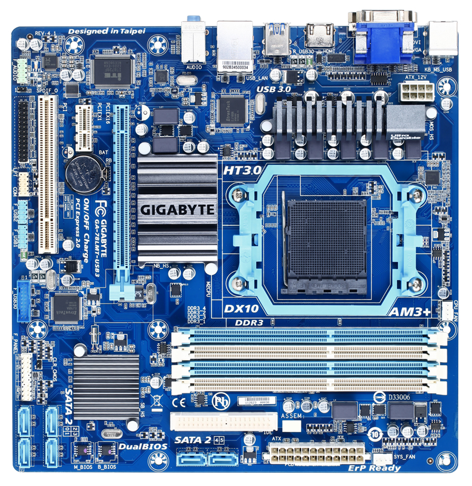

Autre point, ta carte mère n'est pas une ga-78lmt-usb3, elle se présente comme ça la ga-78lmt-usb3 :
http://www.gigabyte.com/fileupload/product/2/4305/6448_big.jpg
