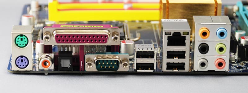

SAvez vous si sur la GA P31DS3L y'a un connecteur coaxial audio numerique?
