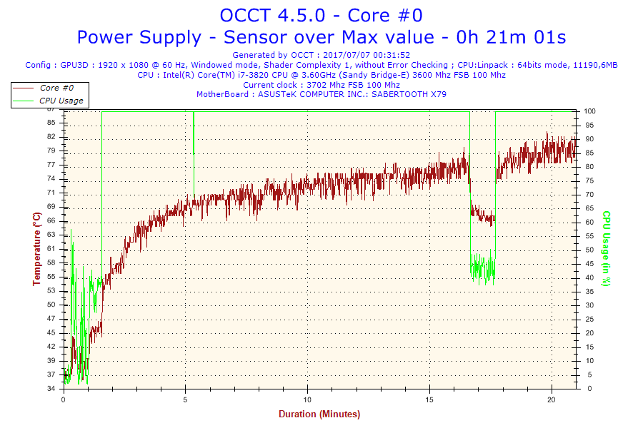

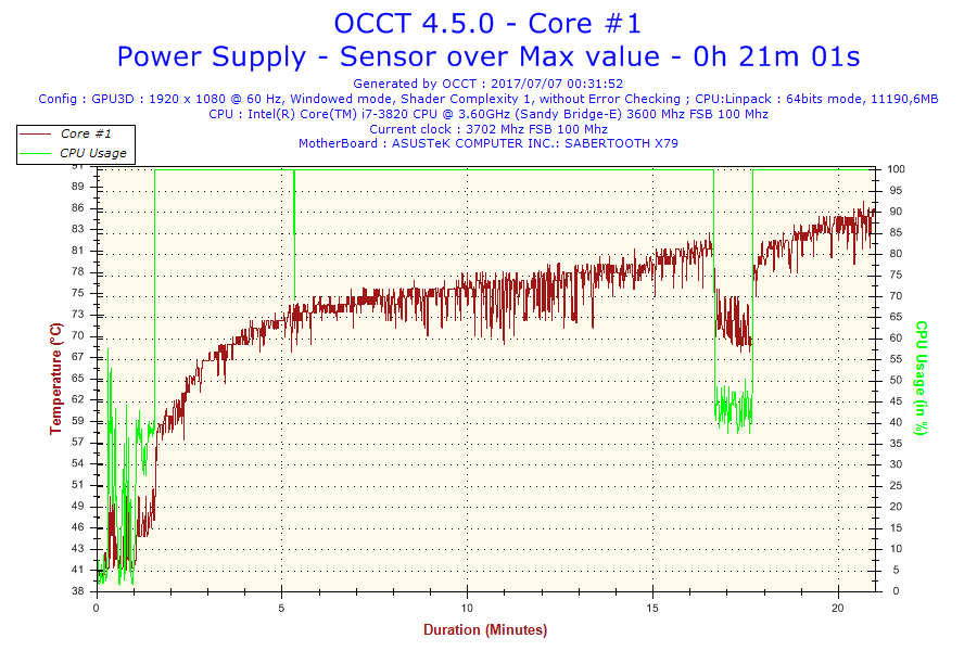

Marsh Posté le 07-07-2017 à 00:42:39
Voici les graphiques :
https://www.fichier-rar.fr/2017/07/07/00-31/
Le test s'est arrêté à 21 minutes car le CPU chauffait trop par contre.

Bon la T° CPU http://www.zupimages.net/up/17/27/6fct.png  http://www.zupimages.net/up/17/27/x263.png n'est pas normale.
Il faudrait revoir le montage du RAD &/ou application de la pâte thermique. La bonne méthode https://youtu.be/EyXLu1Ms-q4

Je vois 86° sur le core 1 avec un rad 120mm et pas d'OC, pour moi c'est anormal même avec en T° ambiante de 30 °

Sans OC, à pleine bourre, avec ce rad tu devrais être sous les 60 °.
Mon PC dans ces conditions, ne dépasse pas les 70° avec un OC @4.4. Bon avec un Silencio, j'imagine quelques degrés de plus...
