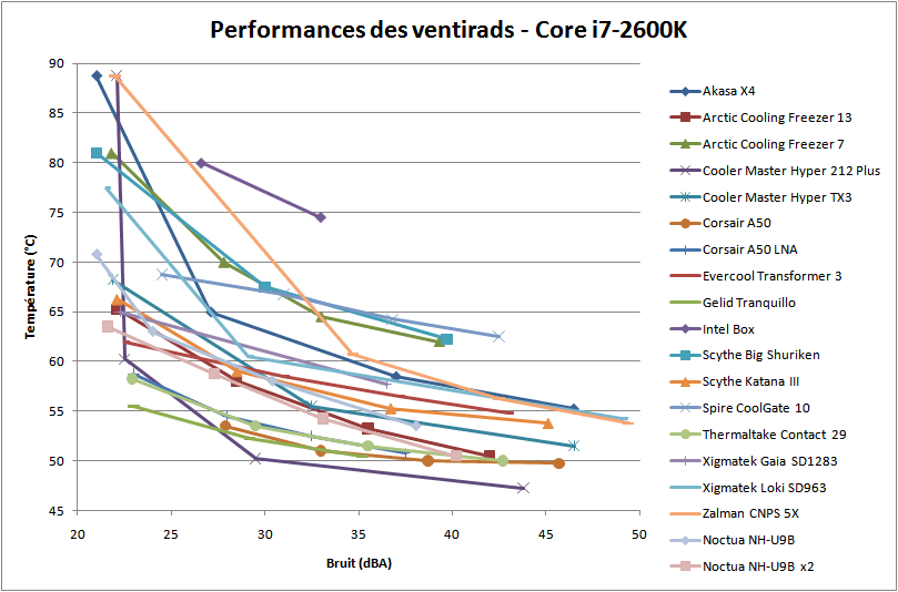

Je me permets de remonter le sujet pour avoir votre avis sur un composant auquel je n'ai pas pensé du tout !
D'après certains avis d'utilisateurs sur le net, le ventirad d'origine serait assez médiocre niveau refroidissement (vrai ou faux ?)
En outre, vu le potentiel d'overcloking du 2500 K, il serait peut-être judicieux d'inclure dans cet upgrade un bon ventirad.
Le cas échéant, que me conseilleriez-vous comme produit ? Un Noctua ? Un Cooler Master ?

Marsh Posté le 21-09-2011 à 00:23:13
slt, c'est archi vrai :)
il existe des solutions excellentes à pa cher :D genre 30 €uros pour le cooler master 212
si tu veux le top du top tu as le thermalright silver arrow, mais il est très cher
entre ces deux extrêmes tu as un bon choix d'autres modèles, mais pas forcément utiles d'ailleurs... puisqu'ils n'offrent pas forcément beaucoup plus de refroidissement que le cooler master 212...
regarde un peu les tests sur le net, tu en as un ou deux sur hfr pas mal réalisés même si les courbes manquent de clarté et dans la rubrique overclocking, tu as pas mal de liens sur les refroidisseurs, genre ventirad extrêmes, soit en performances, soit en niveau de bruit, voire même des solutions à base de water cooling toutes faites

Pour le "cooler master 212", tu veux dire que c'est de la daube ou de l'aubaine ? ( http://www.ldlc.com/fiche/PB00092102.html )
J'ai déjà regardé plein de tests, trop tard, sans doute..
Marsh Posté le 21-09-2011 à 01:35:35
pardon pour la confusion due à mes smileys
non non il est effectivement très très bien ce cooler master, j'en ai un exemplaire que j'ai pu comparer à pas mal d'autres, et il est silencieux (relativement) et très performant
c'est à mon humble avis une des pièce maitresse à choisir en ce moment :jap:
http://www.hardware.fr/medias/photos_news/00/31/IMG0031513_1.png
à comparer à ce test, par exemple :
http://www.hardware.fr/articles/83 [...] gamme.html
