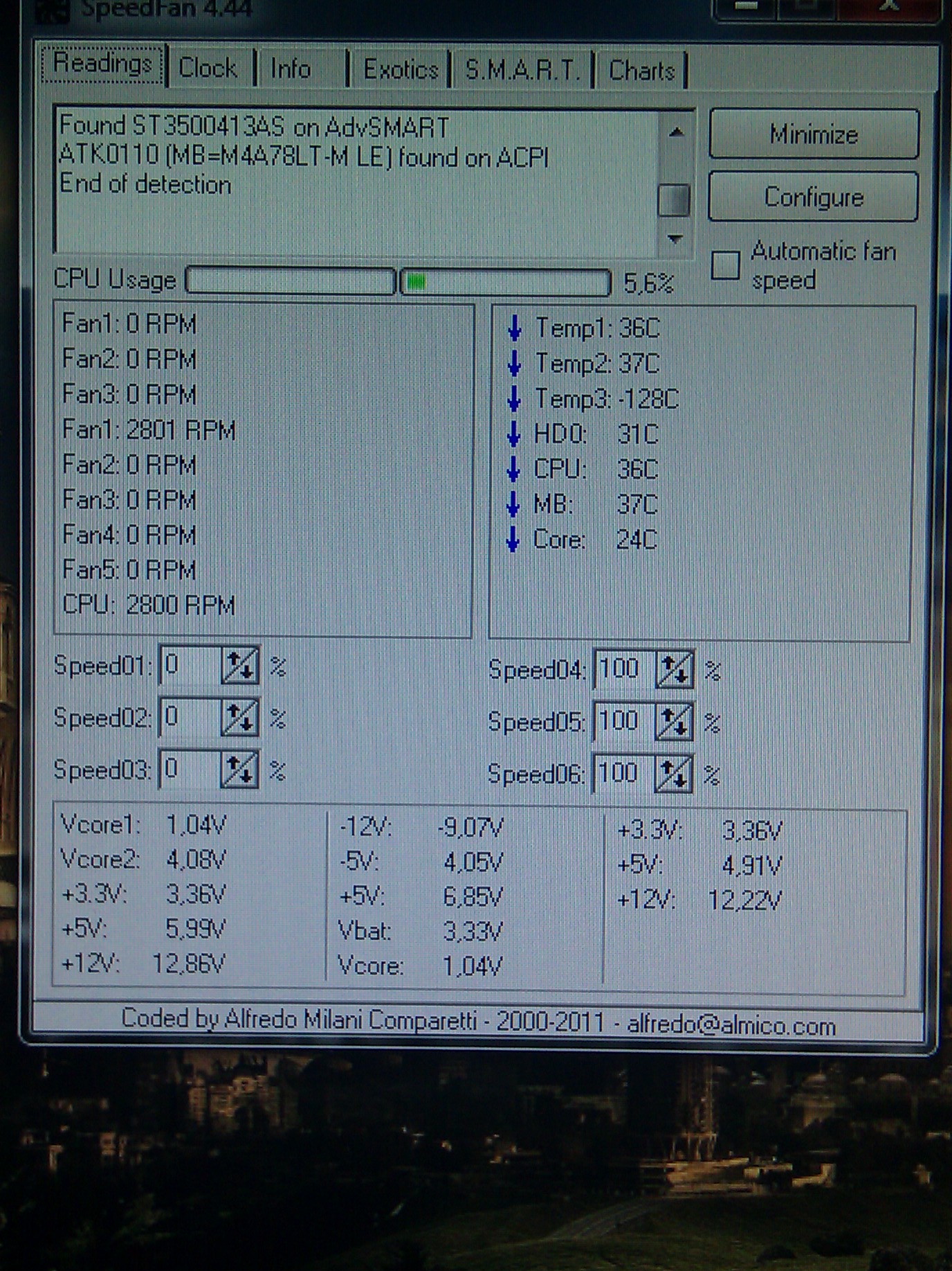

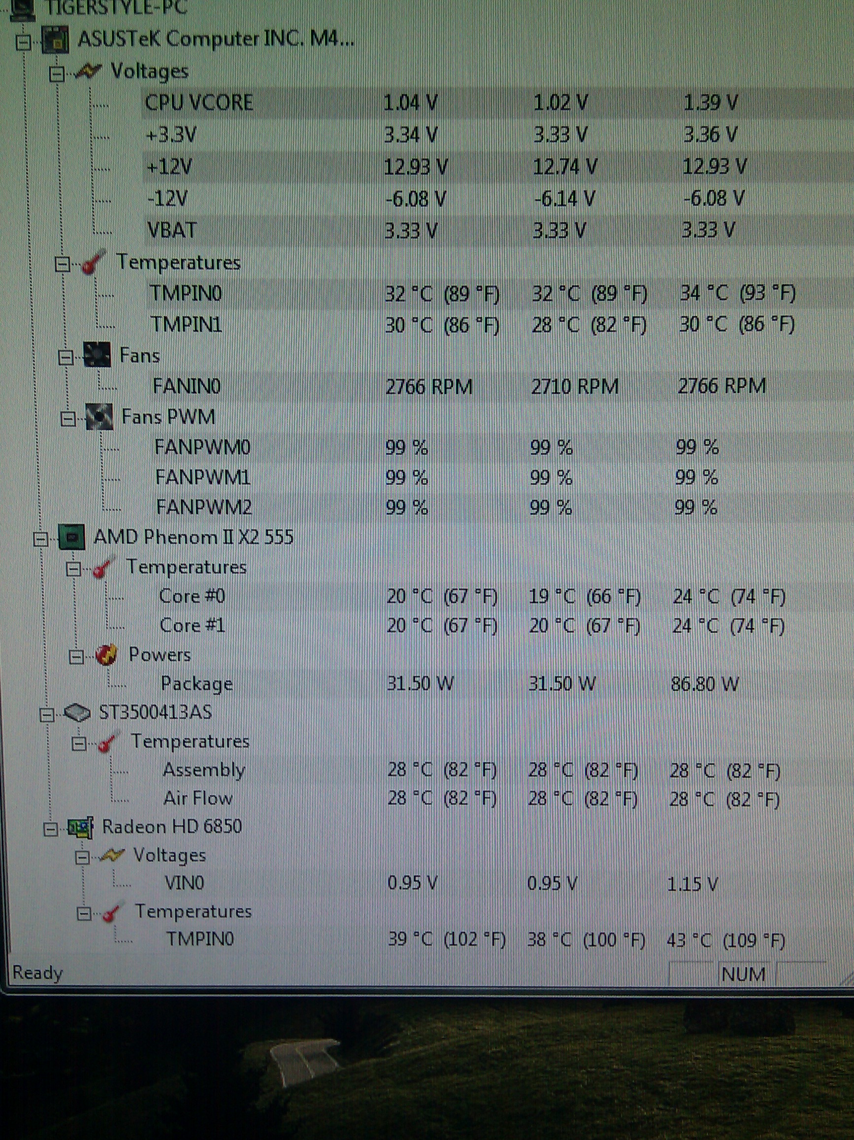

http://www.configspc.com/forum/dow [...] &mode=view
t'aurais pas un souci d'alim ????!!!!! attend confirmation, mais les valeurs me sembles complement bizaroide...
argh autant pour moi, avait pas lu que c'etait sur speedfan...
voila le screen http://www.configspc.com/forum/dow [...] &mode=view
moins zarbi déjà...
ton bios est a jour ?...
Message édité par thierry-golo le 04-01-2012 à 23:02:22
