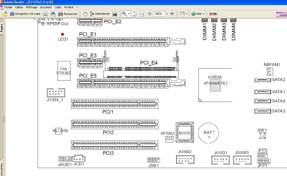

il y a un port Orange sur ma carte mere ... C'est un port PCI ? parcque je n'ai que 2 port PCI et le premier je ne peux pas mettre ma carte dedans car ma carte graphique est assez epaisse
Marsh Posté le 27-12-2006 à 19:32:49
Pour le port orange, aucune idée, regardes dans le manuel.

Sur le manuel il y a ceci => je pense bien que c'est un port PCI
Dsl pour la taille je ne sais pas comment la reduire :s
