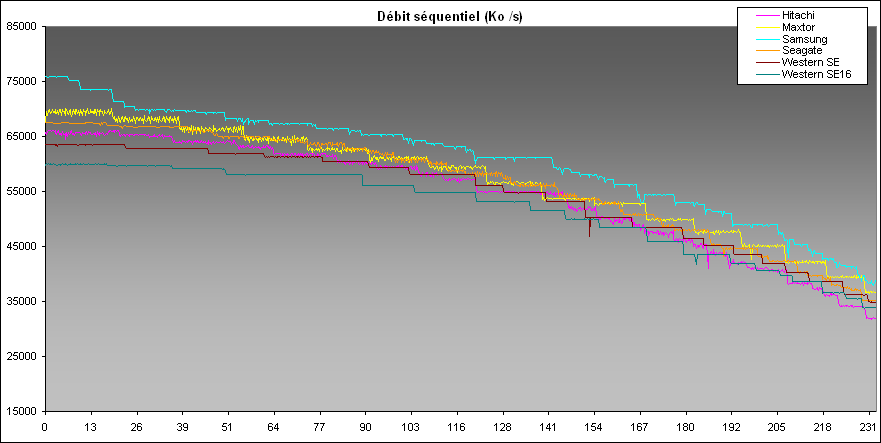

je me suis posé en son temps la question de l'achat d'un raptor 150go. sans chercher le moins du monde à t'influencer, moi j'y ai renoncé pour ce genre de raisons :
| pharaonparis a écrit : (toutes les données sont tirées des tests de hardware.fr et on connait tous la qualité des tests fait par les collègues du site hardware) : |
http://forum.hardware.fr/forum2.ph [...] nojs=0#bas
certes les perfs sont tout de même à l'avantage du raptor 74go, mais compte tenu de la capacité et de son prix 30% supérieur à un 500go : ça mérite réflexion pour les 10sec gagnées au démarrage de windows.
si tu crées une 1ere partition de 50giga sur un 500go pour y installer ton OS puis une autre de 450 pour le "tout-venant", tu t'assures d'avoir un temps d'accès tout-à-fait honorable.

ma foi, ça me parait cohérent avec les tests que hardware faisaient à l'époque (voir ci-dessous).
toutefois, les raptor semblent avoir pris un coup de vieux aujourd'hui, avec les dernieres générations de 7200tpm (pour un prix inférieur ou égal).
lorsque j'ai acheté mon 500go j'avais hésité à m'offrir en plus un raptor-150, j'y ai renoncé : j'attends que les 1To baissent
raptor 150 face à des 250go
raptor 36 et 74 face à un 120go
