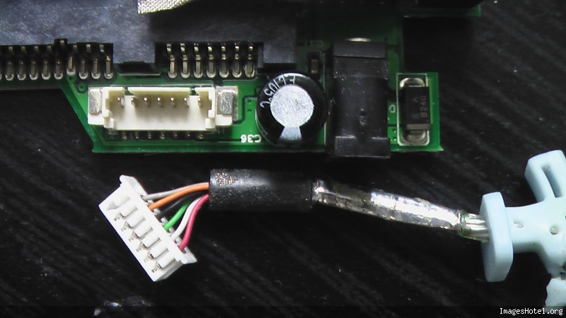

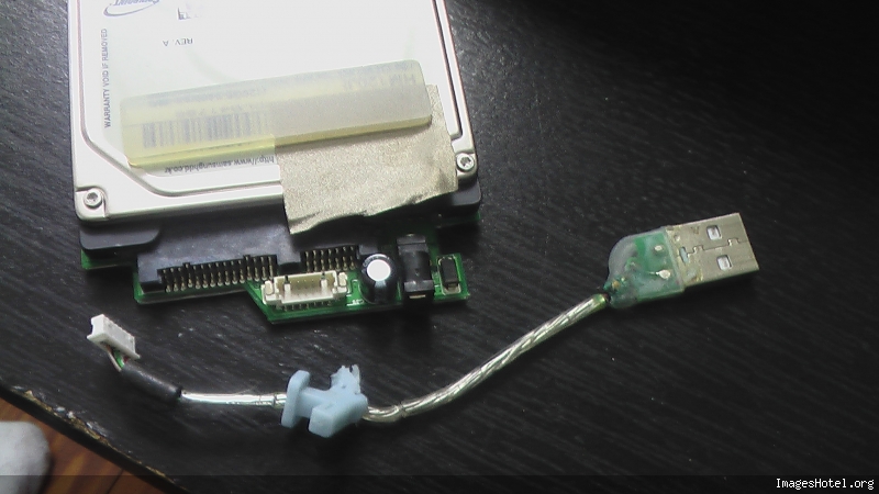

Voilà déjà quelque temps que je dispose de ce disque dur externe autoalimenté. Le câble USB de ce produit semblé déjà quelque peu "fragile" et le jour arriva ou celui ce ne fonctionna plus ...
Le produit, n'étant plus garanti, j'ai procédé a son démontage afin de changer le câble, jusqu'ici tout va bien puisque le câble viens se brancher sur un connecteur, mais ce connecteur possède 6 broches ... Un USB classique possède 5 fils ...
Il y a un fil rouge, blanc, vert, noir, orange et gris.
Ma question, OÙ puis-je en acheter un nouveau du genre ? J'ai bien fouillé pas mal de sites, mais tous proposent des connecteurs 5 broches ...
Voici des photo de l'ensemble :
http://www.imageshotel.org/images/gnr1978/imga0846.jpg
http://www.imageshotel.org/images/gnr1978/imga0847.jpg
Si quelqu'un peu m'aider, je lui en remercie d'avance.

Je me répond moi même, étant toujours en quete d'une pièce de rechange, j'ai entre temps contacté quelques fournisseurs:
Sorry,
After checking through our cables section I'm afraid we do not have any cables which have the same 7 pin connection as shown on your images.
Best Regards,
Lee Horan - Contact: 0871-472-4747
Scan Computers
queries@scan.co.uk
nous ne vendons pas de pièces détaches.
cordialement
Dear,
Thank you for your email.
Please check out http://www.frontx.com/cpx505.html which can be purchased at
http://www.frontx.com/store/order_a.html
My only concern is the orange wire in the picture... you can use a VOM meter
to check where this wire connects to.
Please let us know if you need further assistance.
Yours sincerely,
Raymond Yap
Sales Manager
raymond@frontx.com
www.frontx.com
