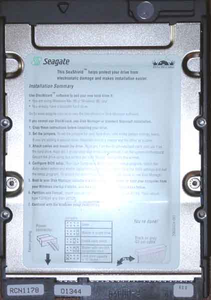

A propos des seagate :sweat: : il n'y a que les barracuda IV qui sont inaudibles. Les series suivantes (V, 7200.7) sont simplement "assez silencieuses"
Je n'entend jamais le IV (malgrès une config pc silencieuse), mais  le 7200.7, oui.
D'apparence les IV se repèrent à la plaque métallique suplémentaire en dessous (+mousse accoustique entre cette plaque et le dd)
http://www.ixbt.com/storage/disks-0801/b4-back.jpg
et en 80Go (je ne sais pas s'il y a + gros en IV) c'est la série ST340016A. Ca fait vraiment une différence  :ouch:
Message édité par wildtestbody le 25-08-2004 à 07:14:18

@wildtestbody : Salut ! Et merci de tes réponses. Effectivement, YAPA photo ! Je reste sur un Athlon XP 3200+ (qui doit correspondre aux tests 2500@3200 non ?)
