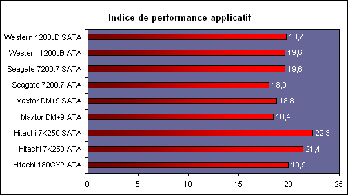

C'est minime mais...  Je t'assure qu'on le sent un peu.
http://www.hardware.fr/medias/photos_news/00/07/IMG0007086.gif
Ce que je me tue à dire, c'est que la cassage de SATA serait crédible si les prix étaient très différents. Mais c'est même pas le cas...

Reste à voir si tout le monde fait comme Seagate ou pas, à savoir qu'ils activent l'AAM sur les modèles PATA et le désactivent sur les SATA, ce qui crée donc une petit différence de perf ...
J'aurai toujours du mal à admettre qu'un disque PATA de conception, soit plus rapide avec un adaptateur SATA en plus ... Mais le graph est assez clair, et je ne peux pas démentir.
