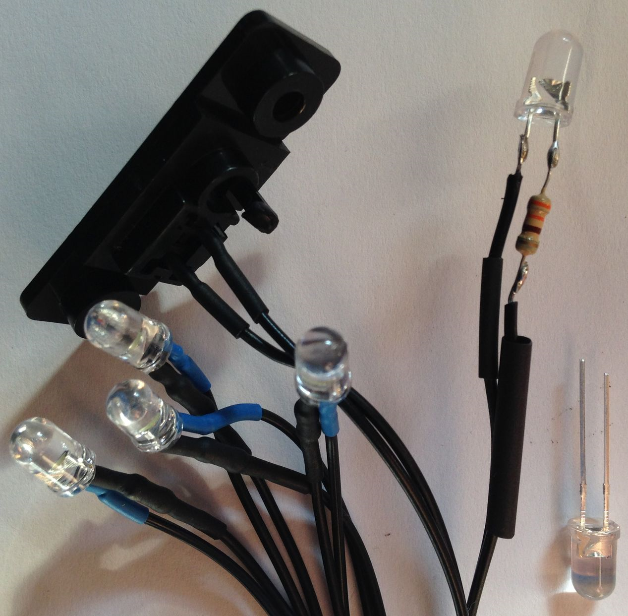

J'ai pris des LED rouge de 5mm (à 1,75€ le lot avec d'autres couleurs) et de la gaine thermorétractable (à 3,33€) sur AliExpress.
Photo pendant le montage (la LED câblée à droite est déjà changée) :
https://rehost.diberie.com/Picture/Get/t/43092

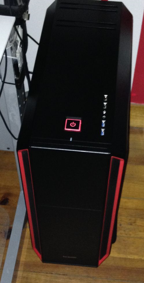

Et voici le résultat :
https://rehost.diberie.com/Picture/Get/t/43091
Je ne me suis pas embêté à changer les résistances d'origine (de 330 ohms) mais j'aurais pu...
