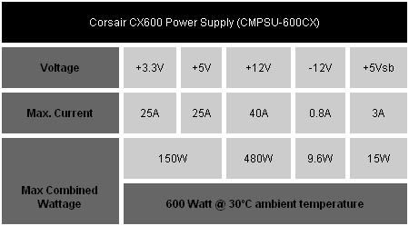

| herculanum a écrit : ma config : 290 w sans oc la carte video |
la corsair 336w vire 20% pour pas la surcharger et faire trop tourner le ventilos = 270w
c'est trop lite la marge
ta la http://www.rueducommerce.fr/Compos [...] -Watts.htm a 60 euro c'est 10 euro de plus mais 480w réel ta de la marge pour l'avenir
