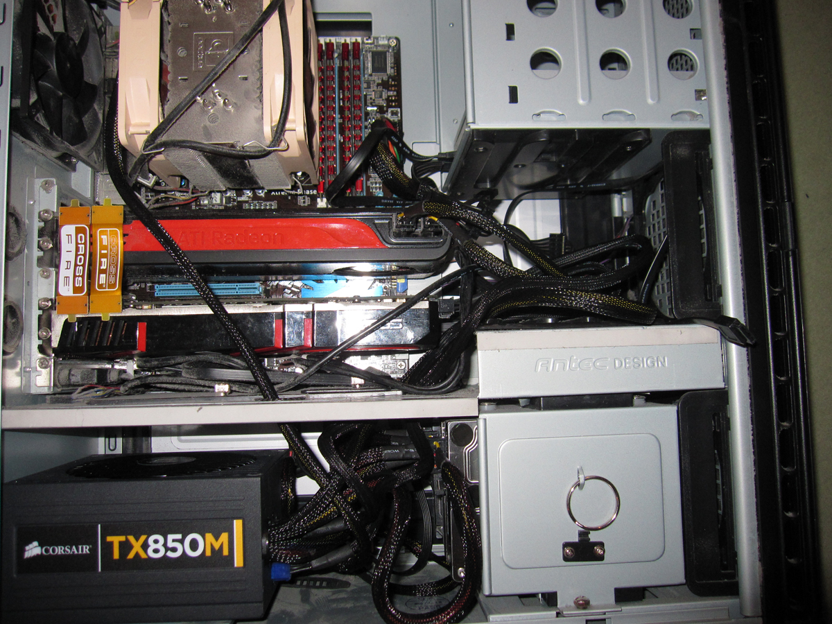

Ne pas tenir compte de la poussière, des câbles mal branlés (j'ai viré entre temps l'extension USB sous la 2ème gfx).
Marsh Posté le 13-09-2011 à 11:28:56
effectivement, ca devrait le faire.
tu gagnerais aussi en silence en apportant plus d'air frais depuis la facade avec un nouveau ventilo, ta carte du haut aura moins chaud...
tente déjà ca avant de remplacer les ventirad CG.

Marsh Posté le 13-09-2011 à 11:40:39
mais faudra aussi ranger tes cables, le flux d'air ne doit pas être perturbé...
Marsh Posté le 13-09-2011 à 11:45:29
moi j'avais Coupé le décroché là ou c'est marqué "antec design" pour mettre un 14Cm et j'avais rajouté un carter pour vraiment dirigé le flux sur les carte , histoire d'avoir un max d'air à l'entrée des Carte 3d, ca marché bien
pense à tiré un maximum les câble dans l'arrière du boitier pour ne pas perturbé le flux d'air.
bilan c'était mieux

| pegaz86 a écrit : pense à tiré un maximum les câble dans l'arrière du boitier pour ne pas perturbé le flux d'air. |
Hummm, je suis pas sûr d'avoir compris "dans l'arrière du boitier".
Vous me conseillez quoi comme ventilo à ajouter en façade ?
Marsh Posté le 13-09-2011 à 13:30:48
en façade, un ventilateur qui produit un flux assez direct, pour arrosé tes cartes, genre un AP121
pour les câbles, essayer de les laisser dans le passe cloison (derrière la carte mère )
