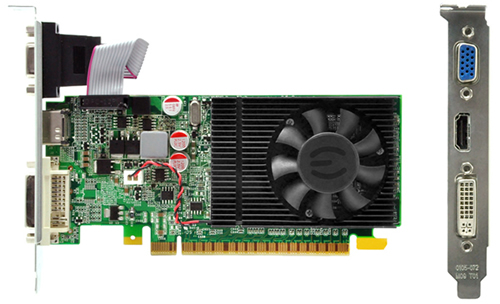

J'ai une Geforce GT 430 Twintech qui fait énormément de bruit avec son mini ventilateur.
(malgré un nettoyage complet et donc plus aucune poussière)
Puis-je changer le ventilateur par un plus gros moins bruyant ou le remplacer par un système passif ?
(le système actuel ressemble à ceci: http://www.e-weekly.co.uk/images/benc/evga/gt4301.jpg )
Merci d'avance  :hello:
