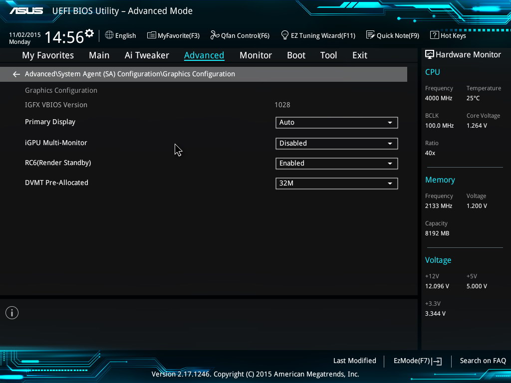

zonka a écrit : Tu dois avoir un menu d'option PCI6E ou graphiques avec quelque part des options du genre "PEG first" (carte graphique) ou "iGPU" partie graphique du processeur) |
Comme je n'arrive pas à joindre des photos de mon UEFI, je te joins un UEFI exactement comme le mien:
sauf que dans l'onglet Primary Display par défaut j'ai CPU Graphics et dans l'onglet DVMT j'ai 64M, j'ai testé dans l'onglet Primary Display Auto et PCIE mais rien ne marche...
Sinon voici tous les menus dont je dispose dans l'onglet Advanced :
Dans tous les cas si je branche mon écran à la sortie de la carte mère j'ai ce message quand je veux accéder au panneau de config Nvidia :
"Les paramètre de configuration nvidia ne sont pas disponible, vous n'utilisez pas actuellement d'écran connecté à un processeur graphique nvidia"

fs_bic a écrit : Bonjour, |
Salut merci de ta réponse, testé mais ça ne marche pas non plus...
