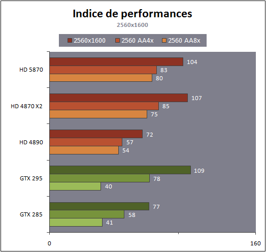

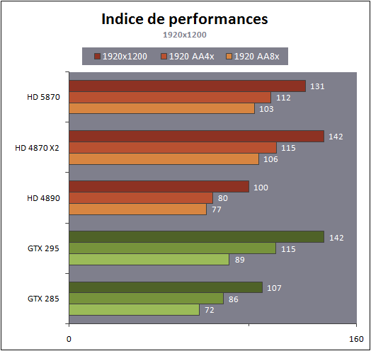

http://www.hardware.fr/medias/photos_news/00/26/IMG0026921.gif   http://www.hardware.fr/medias/photos_news/00/26/IMG0026922.gif
en très haute résolution et aa,c'est plutôt la gtx 295 qui crie famine  :D
(et ca,avec un pauvre driver beta pour la 5870)
Message édité par Cizia le 25-09-2009 à 16:20:01
"Quand ils vous diront que je serai mort, n’ayez pas trop de chagrin, je serai en train d’écouter le chant des oiseaux " ~ Roberto Succo
