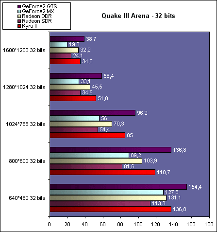

Oui c'est bien comme cartes
Si t'as plus de moyens y a mieux aussi (4200 ou 9500 Pro).
Pour plus d'infos sur les cartes graphiques :
