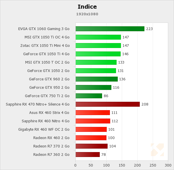

Une 1050Ti sera plus performante qu'une RX560 http://www.hardware.fr/getgraphimg.php?id=435&n=17

il y aurais certes du gain entre la 560ti (indice 119)
et la 1050 ti (indice 191)
toutefois il faut bien réaliser qu une modeste
gtx 770 à 80e d occasion, c est du 216, d indice,
une gtx 970 286,1 d indice (130 à 140 e d occasion)
et qu une 1060 3 go seras elle à 308 d indice, la moins chère des 1060 étant affichée à 189e
la 1060 6 go serais elle plus perenne et à 308 d indice, 1er prix dans les 230e environ.
perso je prendrais soit une 970 gtx d occasion, soit une 1060 6go neuve si j ai de quoi.
avec un budget super réduit, une 770 et revendre ta 560ti (30,35e) ca te fais genre 50e à sortir, ce qui est trés raisonable au vu du gain
modéle exact de l alimentation sinon

Bon j'ai retrouvé le graphe avec les indices dont tu me parlais carrera et j'ai pu comparer la gtx 770 avec ma radeon hd5770. Ca fait une sacré différence
j'ai trouvé une gtx 770 sur ce forum et je viens de commander également l'adaptateur pcie. J'ai plus qu'à attendre que tout arrive
