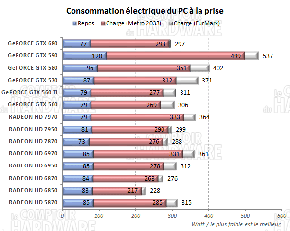

Tiens, un ptit graph de la consommation du pc de test du Comptoir Hardware par carte graphique:

Si je comprend bien une GTX 680 par exemple dépense ~300W auquel il faut ajouter les autres composants (proc, CM, DD) qui consomme un peu. Donc avec 600W je suis tranquille en théorie.

Ben non, je t'ai dit que c'était la consommation total du PC ce graphique. Donc le PC dans son entier consommait 300 watts à la prise. Donc si tu pars sur une gtx 680, tu devrais t'en sortir avec une alim 450 watts logiquement. De toute façon avant de construire le tout, passe faire un tour dans les "conseils achat" pour avoir un autre feedback quand t'auras décidé pour ta config.
Tu peux également faire un calcul via le calculateur d'Enermax.
