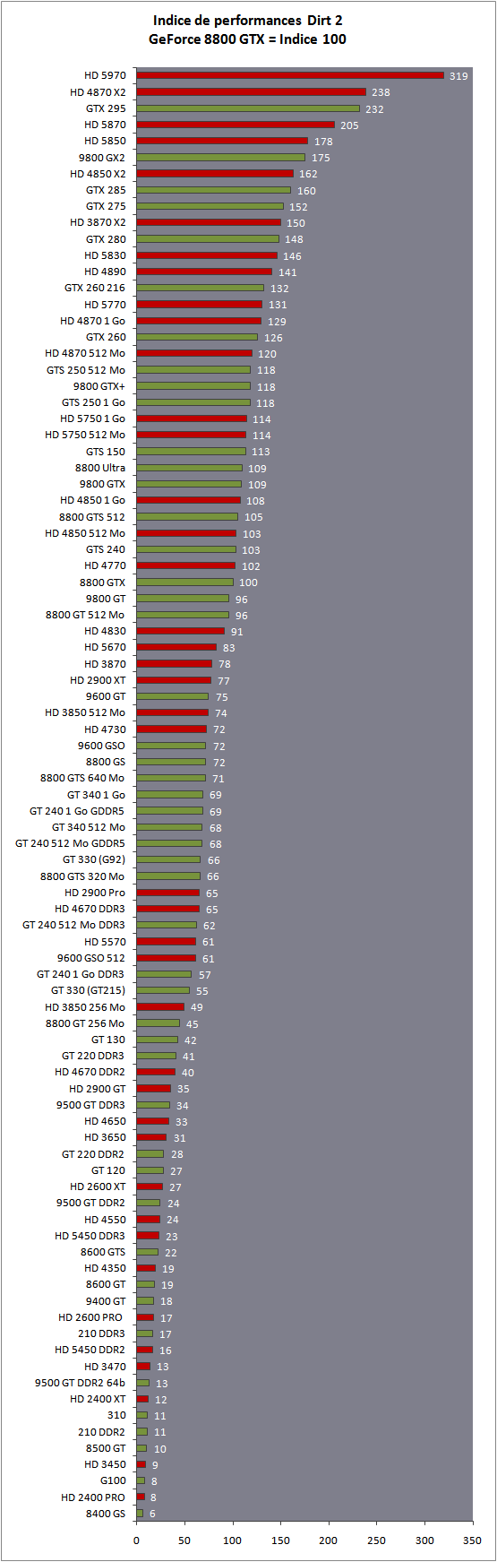

Voilà je sollicite votre avis au sujet de la configuration actuelle
J'ai une GTX285 associée a un core i3530@3,2Ghz
Le tout sous win 7 64b
Jusque la rien de bien méchant
La ou je le pose des questions c'est que dirt2 est très lent !!
Rien que de sortir du van fait ramer le pc et je passe genre a 10 fps !!
En course c'est un peu miux mais j'ai en moyenne 20a 25 fps
C'est étonnant, avec ma hd 5750 ça tourne nettement mieux
Et quand je dis nettement c'est flagrant !!
Une 5750 serait elle plus balaise  qu'une 285
D'autant que j'ai fait ce changement pour jouer plus fluidement
Voilà j'aimerais votre avis la dessus
Pour info j'ai formate puis tout réinstalle pour le passage de ati a nvidia
Afin d'éviter tout conflit de pilotes

apparement, d'après les test, dirt 2 en dx9 sur une gtx 285 c'est 70fps
en 1920x1080
c'est quand même bizare
faut il forcer le dx9 ? est il appliqué d'office sur ce type de carte ?
