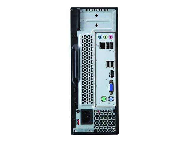

Trouvé sur le net :
http://www.pc21.fr/img-prod/petit/6C7C0FF5-79DC-4B4B-BA33-ED9531384DEF.jpg
Reste a savoir si le port PCI EX 16x est le 1er ou le 2ème slot sur la carte mère et la longueur max possible.

Marsh Posté le 28-09-2013 à 15:15:39

La longueur ne devrait pas poser problème, par contre single slot obligatoire.
La HIS Radeon HD 7750 iCooler a 90€ ne devrait pas passer car elle est dual slot.
Message édité par Xantar_Eozenn le 28-09-2013 à 15:32:46
