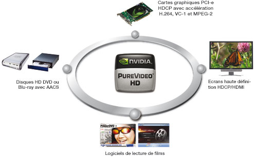

Marsh Posté le 03-08-2007 à 21:41:16
Va poser ta question dans video & son, je pense que tu auras plus de réponse
D'ailleurs si on se fie au dessin de nvidia du lien que tu as donné auparavant, il faut une prise HDMI apparemment :
C'est vraiment pas facile de faire fonctionner les films HD sur PC

| mrdoug a écrit : Va poser ta question dans video & son, je pense que tu auras plus de réponse  |
pas forcément mais au moins du dvi hdcp

vérifie que ta carte graphique est compatible HDCP ainsi que ton écran.
Marsh Posté le 04-08-2007 à 11:17:06
Vous avez lu le topic au moins ?
Pour rappel: pour que ça marche il faut bel et bien une carte graphique HDCP ET un écran HDCP.
Les G80 sont comptabibles HDCP (avec des pilotes récents), le pb venait donc de l'écran.Et pour ça il y a un moyen de contournement "software" que j'ai cité plus haut et qui fonctionne, puisque confirmé par l'auteur de ce topic
