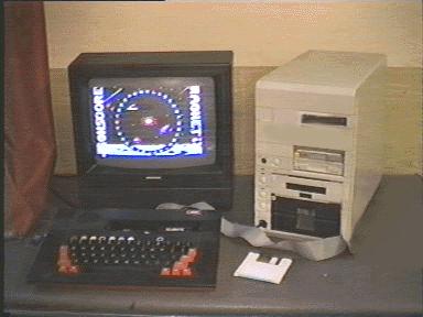

yf38 a écrit :
Pour lever le doute sur le processeur il y a une solution, c'est de le remettre à sa fréquence nominale de 2.4MHz avec la tension normale.
http://www.oric.org/images/www/telestrat.jpg
 :lol:
PS: oui, je sais un Oric Atmos tourne a 1 Mhz :p
