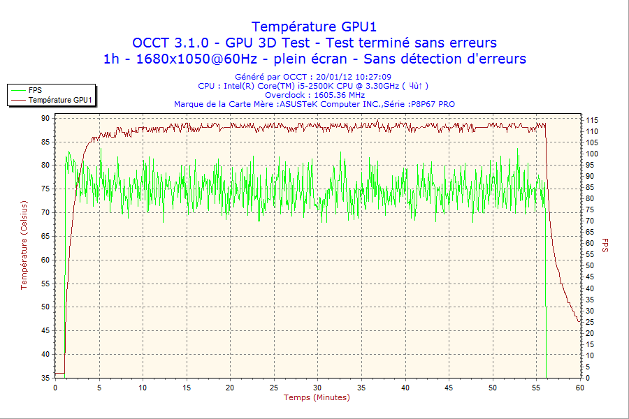

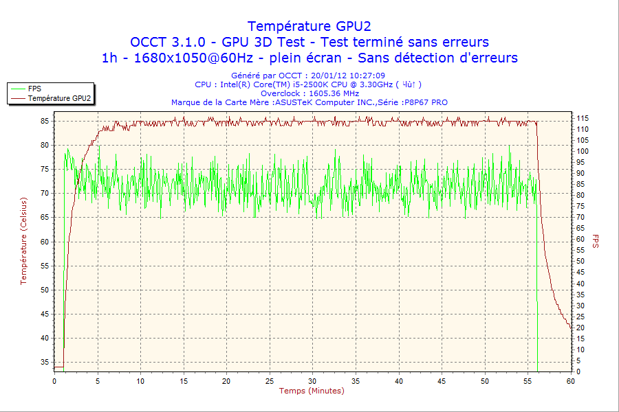

Allez je lance le test OCCT pour la nuit je vous donne les résultats demain matin, en attendant si quelqu'un peut encore m'éclaircir sur le problème... SAV?
Merci!
Marsh Posté le 20-01-2012 à 00:33:02
je pense également à une carte graphique défectueuse. As tu essayé d'augmenter le voltage de ta carte graphique qui bug, la 2éme caputure d'écran me rappelle un manque de jus de la carte d'ou son instabilité.
Après comment expliquer que tout fonctionne bien après un format.... mystère.
les test de ta mémoire à donner quoi?
Marsh Posté le 03-02-2012 à 10:16:48
Le test OCCT C'est bien déroulé!
Aucun bug!
Je n'ai pas essayé d'augmenter le Voltage, car j'ai peur de perdre la garantie à ce moment là (n'est-ce pas?).
Le soucis, c'est que je l'ai commandé sous Cdiscount, et je suis vraiment septique de leur SAV! Il vont la tester une 1/2 journée via un bench et ils ne vont trouver aucun soucis...
En 2ème place sur mon SLI, il n'y a aucun soucis elle tourne sans problème! (Elle est toujours moins utilisées en 2ème place, donc un problème de Voltage? Possible...)

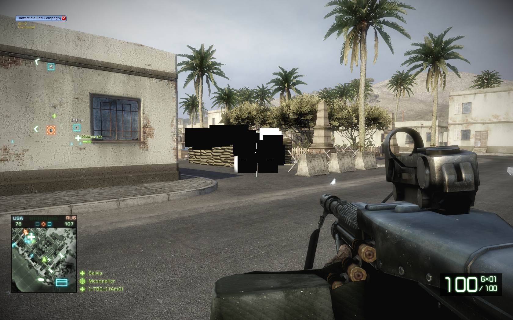

Bonjour à toutes et tous,
J'ai un soucis de bug graphique sur mon PC. Je m'explique:
Voici ma configuration:
* Asus P8P67 Pro
* i5 2500 K o/c à 4.3 Ghz ==> OC stable sous OCCT linpark
* Point Of View GTX 570
* 4 Go de RAM Kingston Hyper X Blue / intel XMP
* Alim' Seasonic 550 W. en 80+
* Windows 7 Pro 64 bits: Version Originale et légale!
La configuration date d'Avril 2011. Je n'ai eu aucun soucis jusqu’à Juin, date des premiers bugs graphiques.
Les bugs apparaissent dans les jeux, (voir même sur Firefox, mais dans ce cas là plus légèrement!).
==> Lorsque je formate mon PC les bugs ne sont plus présent mais reviennent au bout de 1 mois environ.
==> Si je désinstalle les pilotes Nvidia (en mode sans échec avec un scan de Driver Clean) et que je réinstalle les drivers: les Bug disparaissent et reviennent au bout d'une ou deux semaines.
Lorsque j'ai le soucis des bugs, j'ai souvent ce message qui apparaît: "Le pilote d'affichage ne répondait plus et a été récupéré. etc.", accompagné d'un retour bureau.
Voici quelques screen:

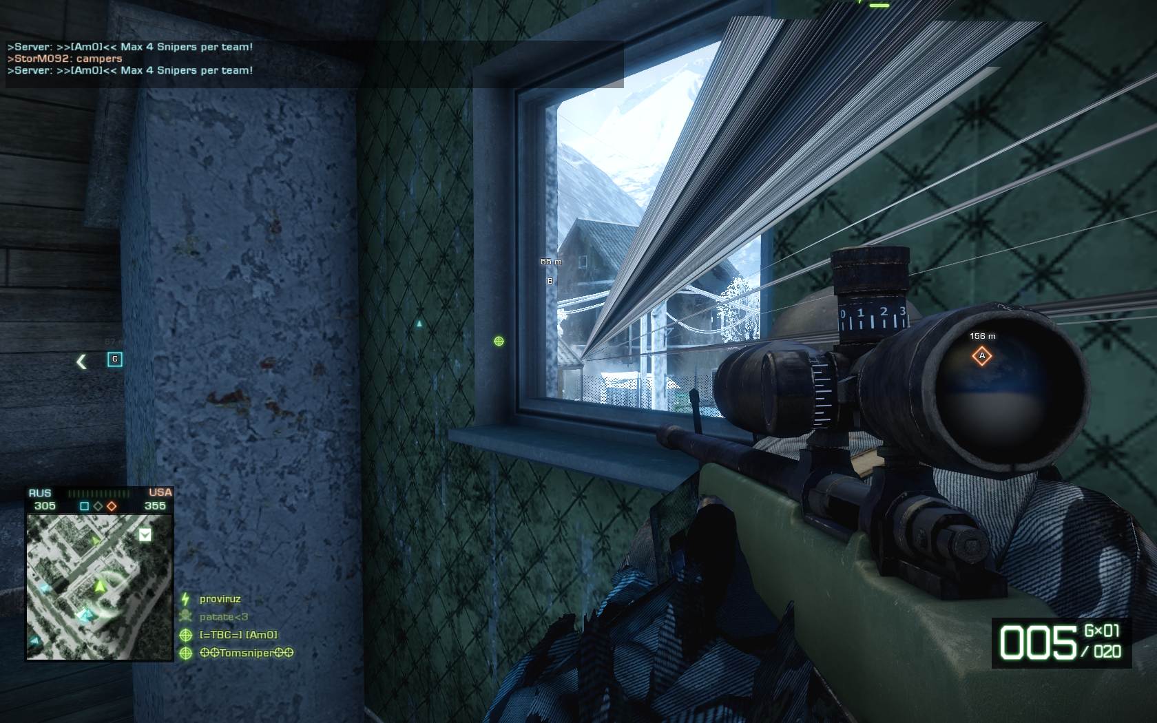

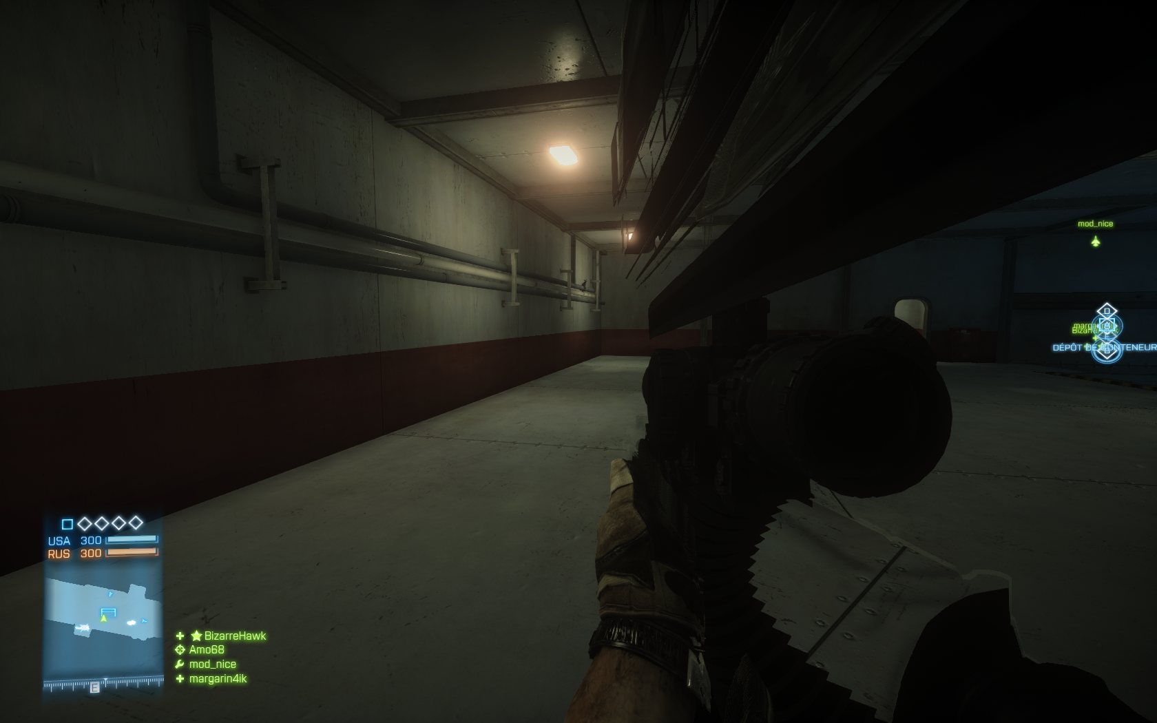

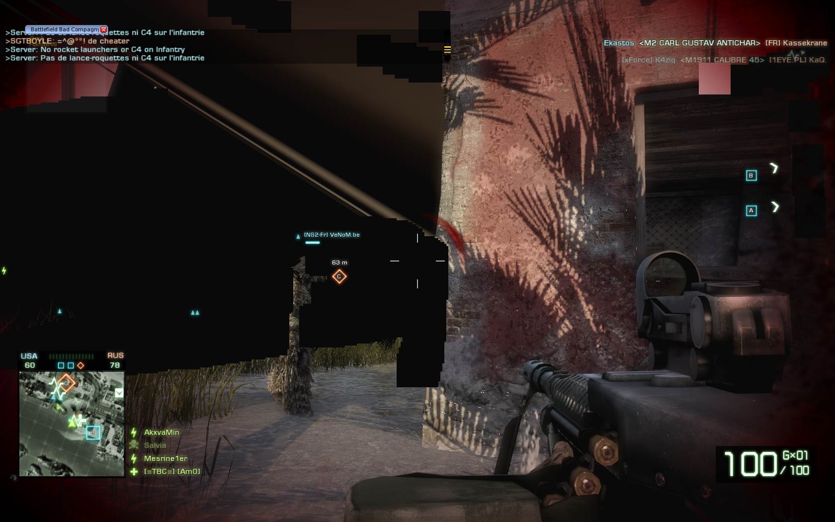

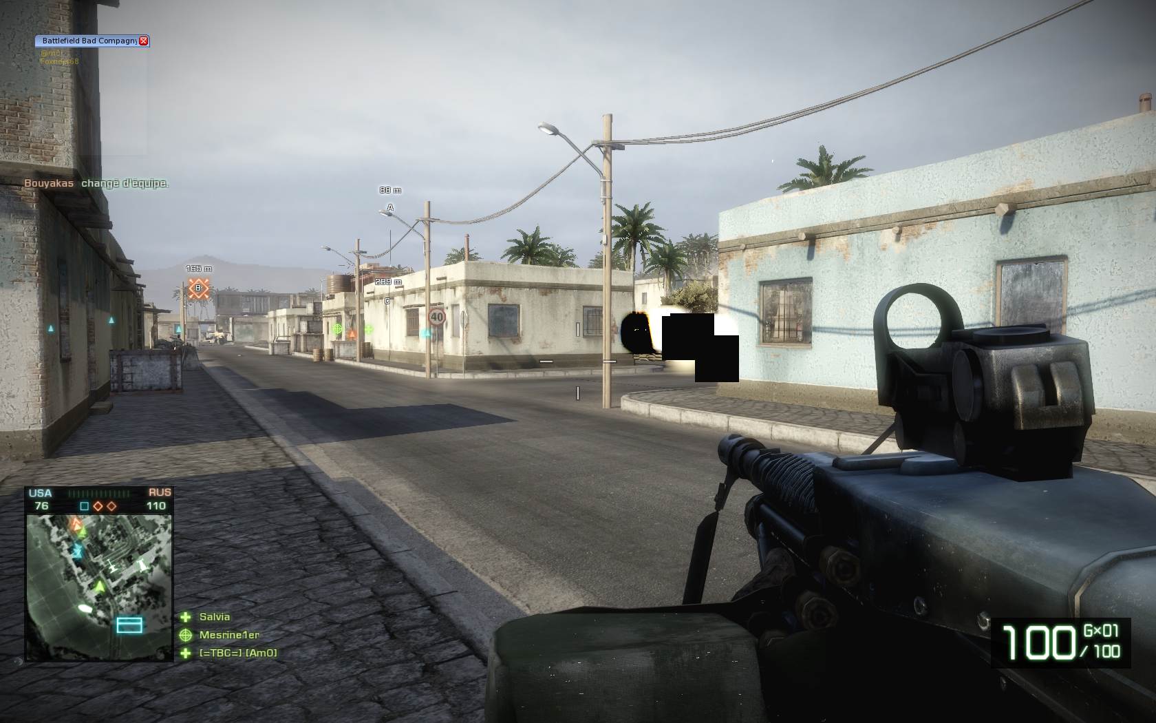

==> Dans une Map de BF3
==> Dans une Map de BFBC2
==> Dans une Map de BFBC2: On peut voir qu'une fois que le bug apparaît dans le jeu, il reste au même endroit!
Un exemple: Un Bug dans Fifa 12: un petit "cône" en plus sur le bras du gardien: le bug sera présent tout au long de la partie et restera au même endroit. Comme le gardien se déplace le bug se déplace avec lui et suit l'animation du gardien.
Une fois que les bugs sont apparus, ils restent au même endroit durant toute la map!
Ce qui me surprend le plus: une fois le PC formaté, plus de soucis pendant 1 mois! Puis le problème revient alors que je n'ai rien modifié au niveau Hardware ou Software!
J'ai les derniers Driver Nvidia (une obligation pour jouer à BF3)

Sincèrement là je sèche et j'ai vraiment besoin d'aide!!
J'ai souvent pensé à un soucis Hardware mais alors pourquoi, une fois le PC formaté ou Drivers réinstallés proprement, les bugs disparaissent je peux jouer à plusieurs jeux sans le moindre bug durant 1 mois?!
Surtout que Samedi j'ai ma deuxième GTX 570 qui arrive et j'aimerai faire mon SLI sereinement
Merci d'avance pour l'aide!
