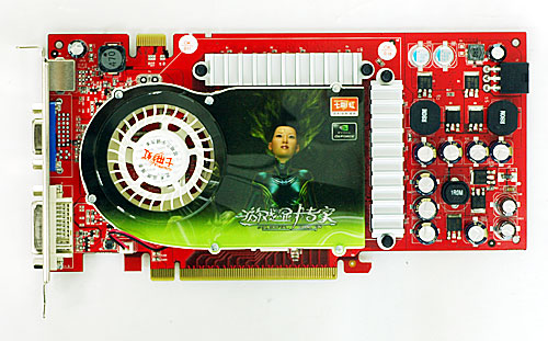

Voilà à quoi elle ressemble (même configuration que la 7800GT sauf pour les sorties, ici, 1 DVi et 1 Dsub15):
A noter que les Colorfull avec radiateurs rouges sont, comme la Palit, à 475/1200 (Ram infineon contre Samsung pour l'autre).
