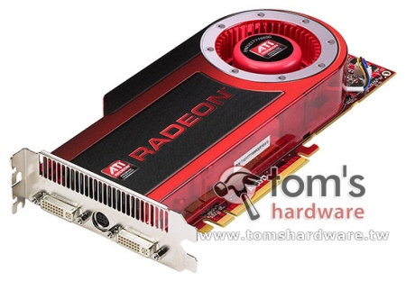

Et si on regarde la 4870 (c'est pareil avec le 260 gtx), ben c'est une carte double slot, et pire le second slot se trouve au dessus de la carte (dans mon cas).

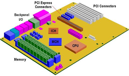

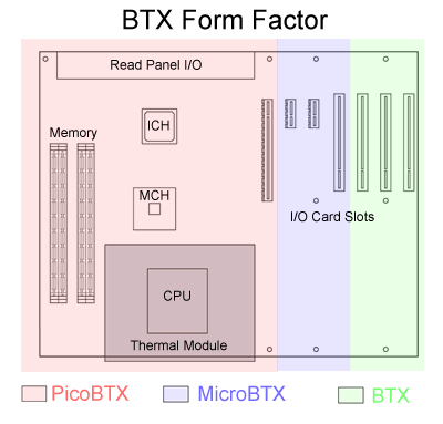

oui ... et je confirme = Carte-mère et boitier BTX !
et pour ce que je vois, c'est définitivement NON puisqu'il semble que le bornier de certaines prises (prise son ?, usb ?) arrière de la CM est directement au-dessus de la CG.
... donc même en changeant de boitier c'est rapé ! (il faut changer de CM !)

Le fautif c'est ta CM au format BTX, pas le constructeur de CG.
Toutes les CG ont leur processeur graphiques, et donc le ventilateur/radiateur, du même coté : c'est à dire orienté vers le bas dans un boitier standard, mais vers le haut dans ton cas à toi : ne cherche pas de carte "à l'envers".
-> Il ne te reste que les CG single slot !

bibihard a écrit :
Pq ne pas avoir mis le port pci-e tout en bas
La norme BTX est bien plus codifié (rigide) que l'ATX : il n'avais certainement pas le choix ...
Elle était pensé comme une amélioration de la ventilation/refroidissement global du PC (avec entre autre la CG avec le ventilo "en haut" )
EDIT :
Effectivement il semble que le port PCI-Ex principal soit forcément "à ras" des connecteurs arrières de la CM d'après ce schéma et ce schéma

on dirait que tous les fabricants de CG se sont mis d'accord pour mettre le ventilo du même côté !
pour autant que je m'en souviens (ce qui demande donc à vérifier) le coté de la puce date de je ne sait plus quelle considération technique datant du temps où on avait des cartes PCI et des cartes ISA ...
Il n'y a pas à mon sens de raison stricte au sens d'une CG, à part le fait de se conforme à l'habitude qui en à fait une norme ...

 :non:  Apparemment avec le BTX le boîtier n'est pas le seul, ni le principal, problème pour une CG doubles slots
Le gros soucis c'est la CM :
- les prises usb&réseaux du panneau arrière semble trop près du slot PCI-Ex
(- et, cela ne semble pas le cas ici, mais en BTX le connecteur d'alim est lui aussi à ras du slot (= ici on n'aurait donc pas une pure CM BTX ?!) empêchant les CG double slot (cas vécu avec un PC IBM/Lenovo))
Ce PC sans boîtier ne devrait pas réglé le problème ...

D'après la fiche technique, c'est une μBTX.
http://www.fujitsu-siemens.fr/hw/f [...] O_H_fr.pdf
