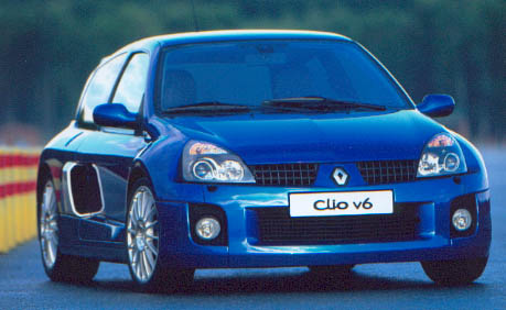

Bon voila apres avoir passé presque 2 semaines(je suis d'une lenteur affligeante
) sur mon premier modele, une 206cc style WRC, j'ai envie de modéliser mon unique et préférée avec le plus de soin possible...
pour faire les lave phare (font chier avec leur xenon
Deja trouver des blueprints... Apres des heures de recherche rien. C'est finallement quelqu'un qui est tombé dessus sur un forum et qui me les a passé. Ils m'ont l'air tres bien, mais malheureusement en y regardant de plus pres ils sont super faux par rapport a toutes les photos que j'ai pu regarder...
Je me retrouve donc avec quasiment aucune aide, et a y aller au pif d'apres des photos, chose d'autant plus difficile que cette fois je modélise piece par piece en détaillant avant de passer a la suivante, plutot que de faire la caisse complete avant de détailler(ce qui aurait permi de mieux s'y retrouver avec les formes et proportions quand meme).
J'ai commencé Mardi, voila les premieres étapes.
Le capot
Pi je descends sur la calandre
Quelques cuts a bien placer
Ensuite je pars sur les ailes
Voila ou j'en suis. La desente de la portiere va etre difficile vu que c'est 100% d'apres des photos, j'ai beaucoup de mal a bien placer la ligne de carrosserie qui va jusque sur la roue arriere...
Dites comment vous faite genre pour faire un mesh de Troll en un demi apres-midi?
