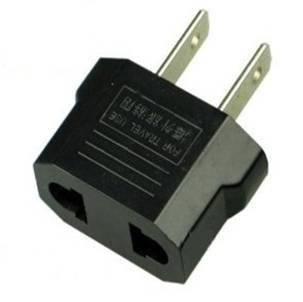

il est très aisé de trouver des adaptateur de prise de courant :
sans terre :
https://images-eu.ssl-images-amazon.com/images/I/31G6qvCOWcL.jpg

avez-vous remarqué ?
non ?
regardez bien l'adaptateur avec terre ? Rien ne vous choque ?
