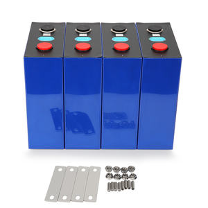

- des lifepo4
https://s.alicdn.com/@sc04/kf/H708b1d1f3ffa4f218c78c39b1740f9b6J.jpg_300x300.jpg

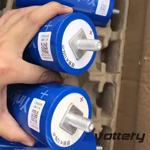

- des lto
https://s.alicdn.com/@sc04/kf/Hd8831cc692aa414a9d8ec4bf0894150di.jpg_300x300.jpg

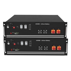

Enfin, il existe la possibilité d'acheter du "tout fait", "plug & play" type batterie pylontech ou LG . https://s.alicdn.com/@sc04/kf/H697ae1ba6f834da7ab2ccb03197444c50.jpg_300x300.jpg

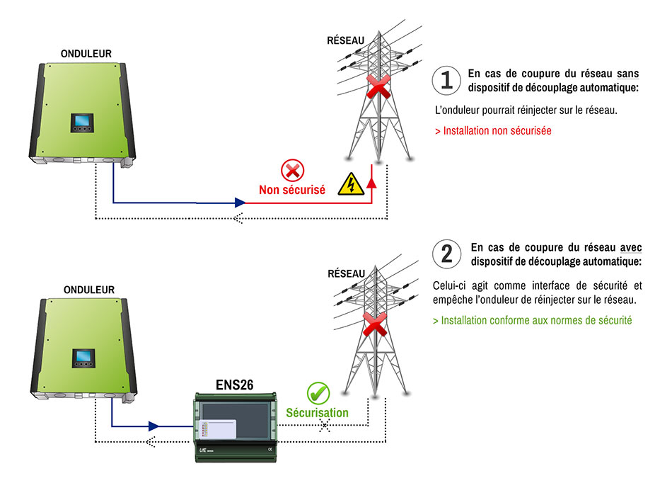

[:gnel42]  [:gnel42]  [:gnel42] Attention en cas de connexion au réseau il faut suivre ce qui vient : [:gnel42]  [:gnel42]  [:gnel42]
 https://www.wattuneed.com/img/cms/Schemas/schema_ENS26-decouplage-reseau_site.jpg
