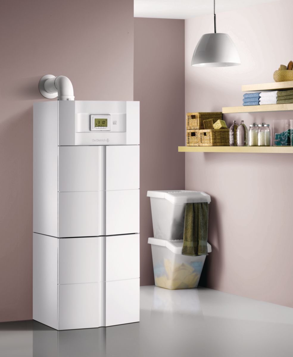

Oui une chaudiere à gaz, tu peux me montrer stp avec une photo le corps de chauffe et comment on ouvre les portières pour y accéder ?
https://www.cedeo.fr/p/chauffage-et [...] e-A3376131
c'est une de dietrich EGC 25
Elle est garanti, mais le chauffagiste est en vacances donc je me retrouve sans eau chaude..si je peux tenter un truc pour me dépanner..
Je le situe pas dans la photo..

c'est celle là https://www.mychauffage.com/produit [...] e-dietrich
Garanti, elle a quelle âge ?? parce que un corps de chauffe entartré c'est au moins 5 ans de service voir plus et ça met pas vraiment une chaudière en panne du jour au lendemain, c'est très progressif, la baisse de pression déclenche l'allumage une fois sur 2, donc on voit venir le problème bien à l'avance.
Est ce que tu as la même pression d'eau chaude sur tous tes robinets ? douche lavabo évier ?? Si tu as des filtres au bout des robinets tu les retires pour voir, si ils sont obstrué, la pression n'est plus suffisante pour déclencher l'allumage de la chaudiére, c'est un coup classique avec les chaudières à gaz.

la mienne est plus vielle 20 ans, et j'ai déjà fait çà 2 ou 3 fois. c'est aussi un double corps eau chaude et chauffage.

Oui non j'arrive même pas à ouvrir la porte, si c'est garanti, tant pis j'attendrais..
