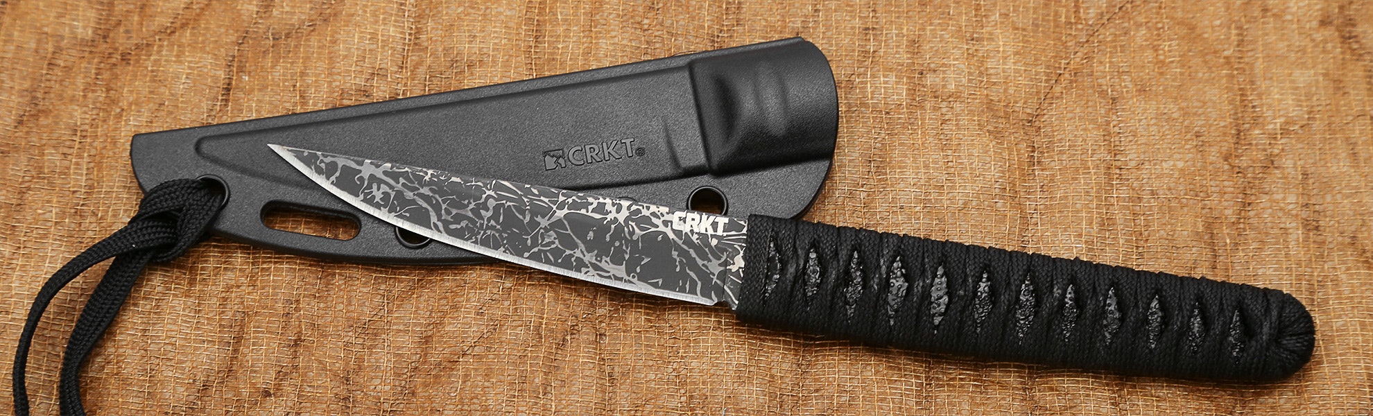

Si je n'avais pas reçu mon Bk16 et deux pliants schrade, je pense que j'aurais sauté le pas (par contre les frais de port piquent un peu) !
https://www.massdrop.com/buy/crkt-c [...] rer=NBNQH2
