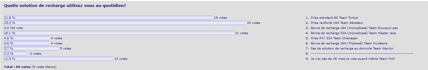

Voici les principaux niveaux de puissance existant (km sur la base d’un VE consommant 15 kWh/100 pendant une charge de 8 heures) :
- Charge 8A        = 1.8 kW = 96 km par nuit = Prise domestique comme vous avez déjà à la maison
- Charge 16A      = 3.7 KW = 197 km par nuit = Prise renforcé avec circuit électrique dédié ou Borne électrique limité à 16A
- Charge 32A      = 7.4 kW = 394 km par nuit = Borne électrique sur une installation monophasé (la grande majorité des maisons en Fronce)
- Charge 3*16A   = 11 kW   = 586 km par nuit = Borne électrique sur une installation domestique triphasé ou borne publique
- Charge 3*32A   = 22kW    = 1172 km par nuit = Bornes publiques
Donc à la question : “Dois-je faire installer une prise renforcée ou une borne ?” il faut d'abord étudier son besoin en nombre de km effectué par jour. Combien de fois ai-je impérativement besoin de 100% de batterie au matin ? Combien de fois je peux recharger par semaine ?
Qui peut le plus, peut le moins. Une plus grande puissance de recharge permettra toujours un temps de recharge plus court. Cependant, plus la borne est puissante plus elle est coûteuse à l'achat/installation et il vous faudra peut-être souscrire un abonnement EDF plus élevé afin de pouvoir l’alimenter sans tout faire sauter (même si certaines bornes ont des capacités de délestage). A contrario avoir une borne puissante peut permettre de maximiser la recharge pendant les heures creuses et réduire le coût global de la facture d’électricité.
Si vous vous demandez quelle est la compatibilité de votre installation electrique avec la recharge d'un futur VE ce site se propose de faire toute l'analyse pour vous: https://www.lite.eco/
Sondage Septembre 2023:
https://rehost.diberie.com/Picture/Get/f/207913
https://rehost.diberie.com/Picture/Get/f/215081

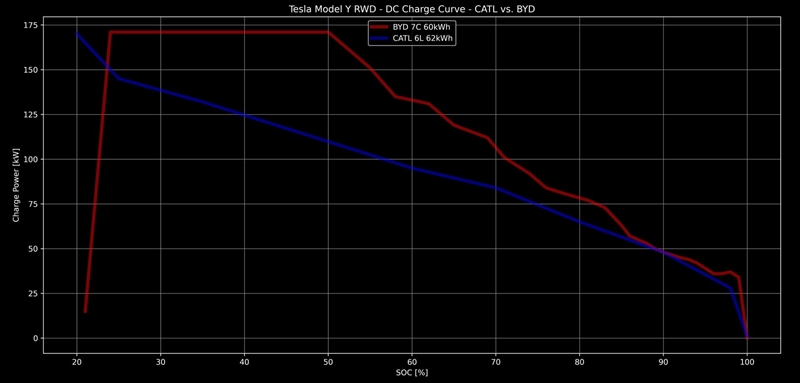

Exemple :
https://rehost.diberie.com/Picture/Get/r/206136
On voit bien que la puissance chute tout au long de la charge.
Au-delà de 80% la charge devient lente c’est pourquoi il est rarement rentable de charger sa voiture en charge rapide à plus de 80%.
La Tesla Model Y est équipée d’une batterie différente selon si elle est fabriquée en chine (Fournisseur CATL en bleu) ou en Allemagne (Fournisseur BYD en rouge).
La taille de la batterie est quasiment identique et dans les deux cas la voiture est annoncée avec une puissance de recharge maximum de 170 kW et pourtant à l’usage les deux batteries n’auront pas la même performance.
La MY chinoise mettra entre 25 et 30 minutes pour charger de 10 à 80%
La MY Berlinoise mettra entre 15 et 20 minutes pour charger de 10 à 80%
C’est pourquoi l’indicateur important lors de la sélection d’un véhicule n’est pas tellement sa puissance maximale mais son temps de recharge pour faire 10-80% (charge standard lors des longs trajets). Malheureusement cette information n’est pas toujours disponible de manière fiable, il faut se contenter de la puissance maximum qui reste un indicateur efficace.
Il y a des écarts de plusieurs dizaines de minutes pour faire 10-80% entre les bons et les mauvais élèves, cela implique des arrêts de charges plus long lors de longs trajets.

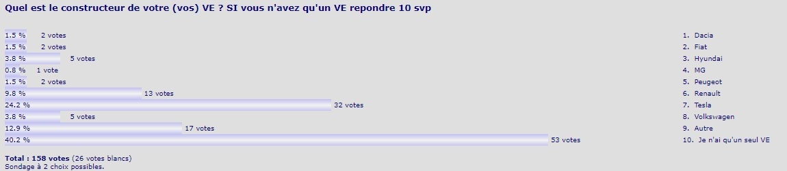

Sondages :
13/09/2021
Cliquez pour agrandir
28/08/2023:
27/11/2023:
